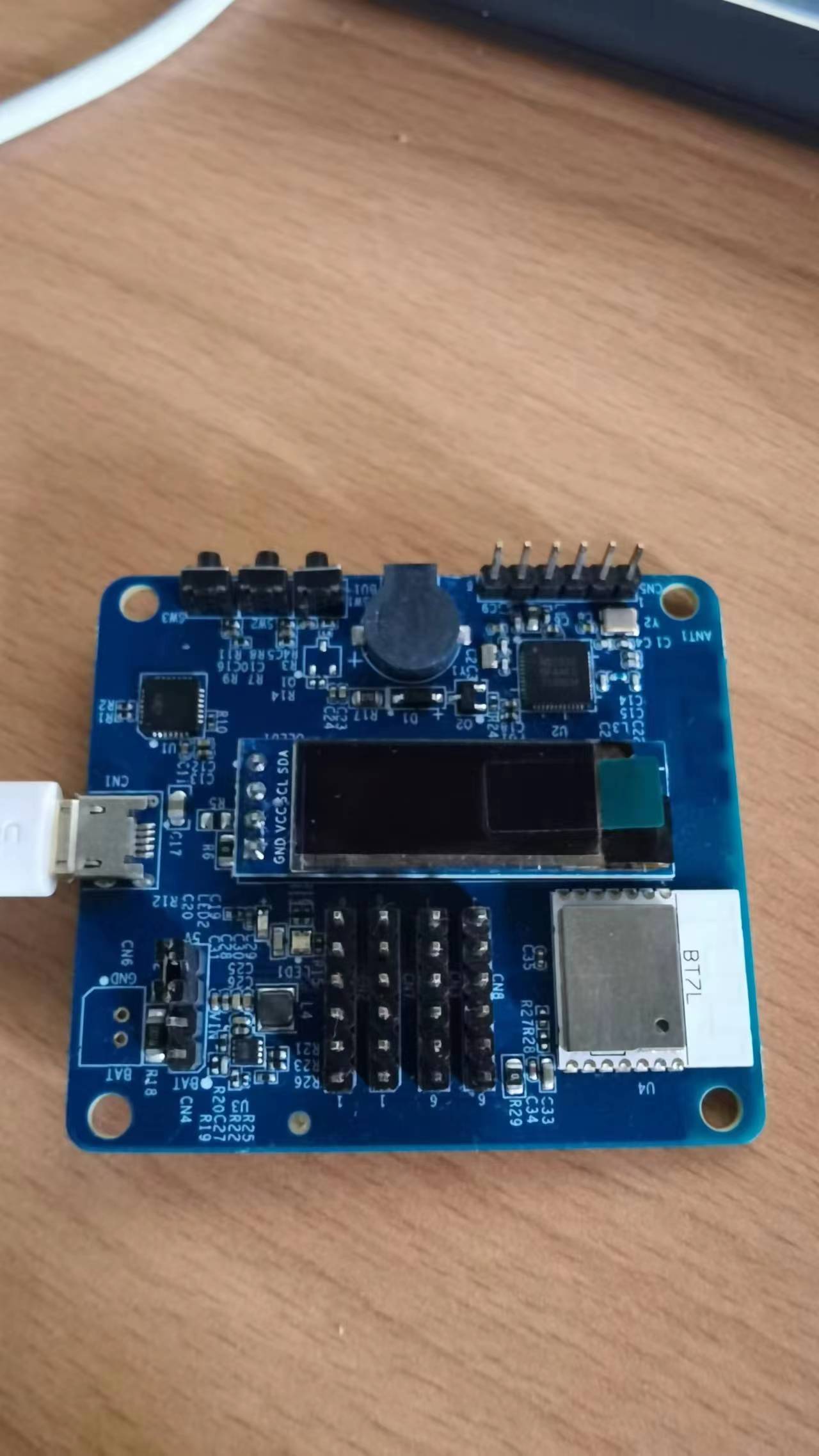

是需要专用的固件吗?
要用一个dongle ,上位机需要配合dongle来进行测试
这个dongle ,我有,问题是全部模式我都切换了,都是切换协议命令失败。 不知道哪里出了问题
w09158271
Posts: 93
Re: mesh照明遥控器产测问题
这个dongle 我有, 要怎么设置? 官网找不到任何指导文档。 技术工单也没有人能解决。
w09158271
Posts: 93
Re: mesh照明遥控器产测问题
shudp@tuya.com 2022年 Dec 14日 15:02
测试beacon遥控器需要准备一个蓝牙dongle 这个dongle在iot平台有
这个工具我早有了啊。 没有说明明文档,告诉我怎么用
w09158271
Posts: 93
Re: mesh照明遥控器产测问题
dongle我有,要怎么设置?
专业搬砖
Posts: 9
Re: mesh照明遥控器产测问题
遥控器解绑,断电;开ty_mdev信标,遥控器指示灯闪烁 ;按键,灯亮一下
