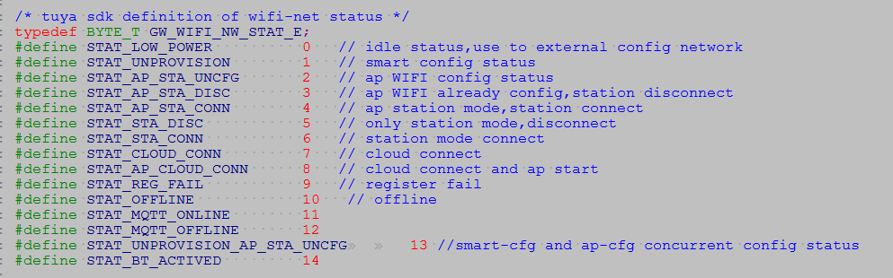

据了解,CBU的Wifi在除1、2、13的状态下,Beacon遥控器都可以进行操作。
目前我实测,CBU在配网状态下为Wifi状态为 STAT_UNPROVISION 。但是配网超时后,并没有切换到其它的状态,Wifi状态仍然是 STAT_UNPROVISION
这样就造成配网超时后,Beacon遥控器无法遥控设备。
当手动中断配网时同样存在这种现象(比如按键退出配网)
由于产品希望除配网状态外,Beacon遥控器都可以遥控设备。
请问:
  1. 配网超时的情况下,要如何操作可以使Wifi状态改变?
  2. 如果手动中断配网状态(比如按键退出配网),要如何操作可以设置Wifi状态?

1、配网超时或中断,是APP的行为,设备端并不感知。设备只要在配网状态,就不能使用蓝牙遥控器,原因是如果打开蓝牙广播扫描,会影响WIFI配网。
2、设备支持低功耗模式或超时模式配网时,设备3分钟未配网会进入低功耗状态,在这个时刻,会打开蓝牙遥控器的绑定时间窗,可以绑定并控制蓝牙遥控器。看看能否满足你的需求。

了解,现在的状况是,配网3分钟超时后,Wifi状态并没有切换为低功耗状态。这个应该是SDK内部在处理的吧?SDK版本 TuyaOS_2.3.3_277

3分钟后可以手动刷新一下状态看看。3分钟超时时,设备打开绑定时间窗,可以遥控器绑定、控制。如果时间窗内没有绑遥控器,关闭时间窗的时候才会把低功耗状态报上去,设备也才会真正进入低功耗。
