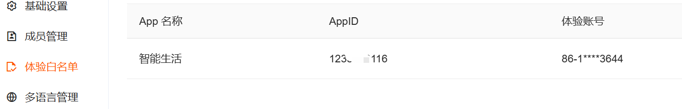

你好,IDE中的远程真机调试扫码是可以进入,但是真机预览就一直显示“无权限访问该版本”。附件是添加的白名单
Posts: 455
Re: [求助]面板小程序真机预览问题
可以检查下 IDE 的基本信息里面关联的小程序 ID 是否为你当前添加体验白名单的小程序,真机预览加载的是当前 IDE 中关联的小程序。
hony
Posts: 24
Re: [求助]面板小程序真机预览问题
lshinylee 2025年 Oct 21日 15:09
小程序ID是一致的
hony
Posts: 24
Re: [求助]面板小程序真机预览问题
问题解决了,APP用错,用的涂鸦的不行,得用智能生活
