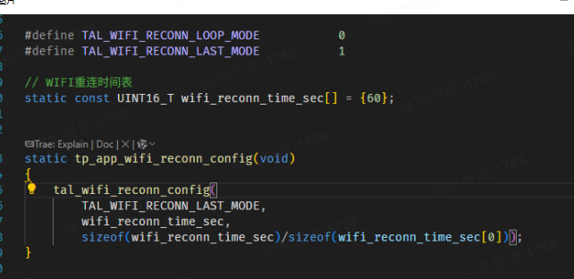

目前因为如果WIFI断开,T5默认回连的时间较长。所以目前用tal_wifi_reconn_config设置了回连时间(如图),目前设置了1分钟。
但是现在断开路由器还会有 tuya_ai_client.c:167] connect to cloud failed, sleep 136 s这些打印,看起来睡眠时间不是1min,麻烦看一下。

或者哪个日志能看到是否设置成功
Daan
Posts: 147
Re: 【求助】您好,关于T5WIFI断开回连的问题。
[01-01 08:02:04 ty N][705f][tal_wifi_reconnet.c:278] wifi status changed to 2, stat: 1
[01-01 08:02:04 ty D][705f][tal_wifi_reconnet.c:304] wifi connect wait 0-60
解决了应该看这个log,已经设置成功,谢谢~
