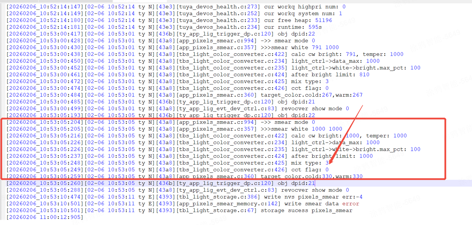

亮度1000,色温1000,但是解析出的warm和cold值都是330,理论上色温1000最大值要不是最冷色,要不是最暖色。
幻彩灯开发包版本1.0.5,

Robertz
Posts: 134
Re: T1幻彩灯产品开发包色温解析不正常
初始的最大值只能设置到100的上限,代码里设置的就是100,但是这里tbs_light_bt_convert_rgbcw(ctrl_handle, current_bright, current_temper, &target_rgbcw);将current_bright强制设置100,current_temper计算出来的还是不太对。

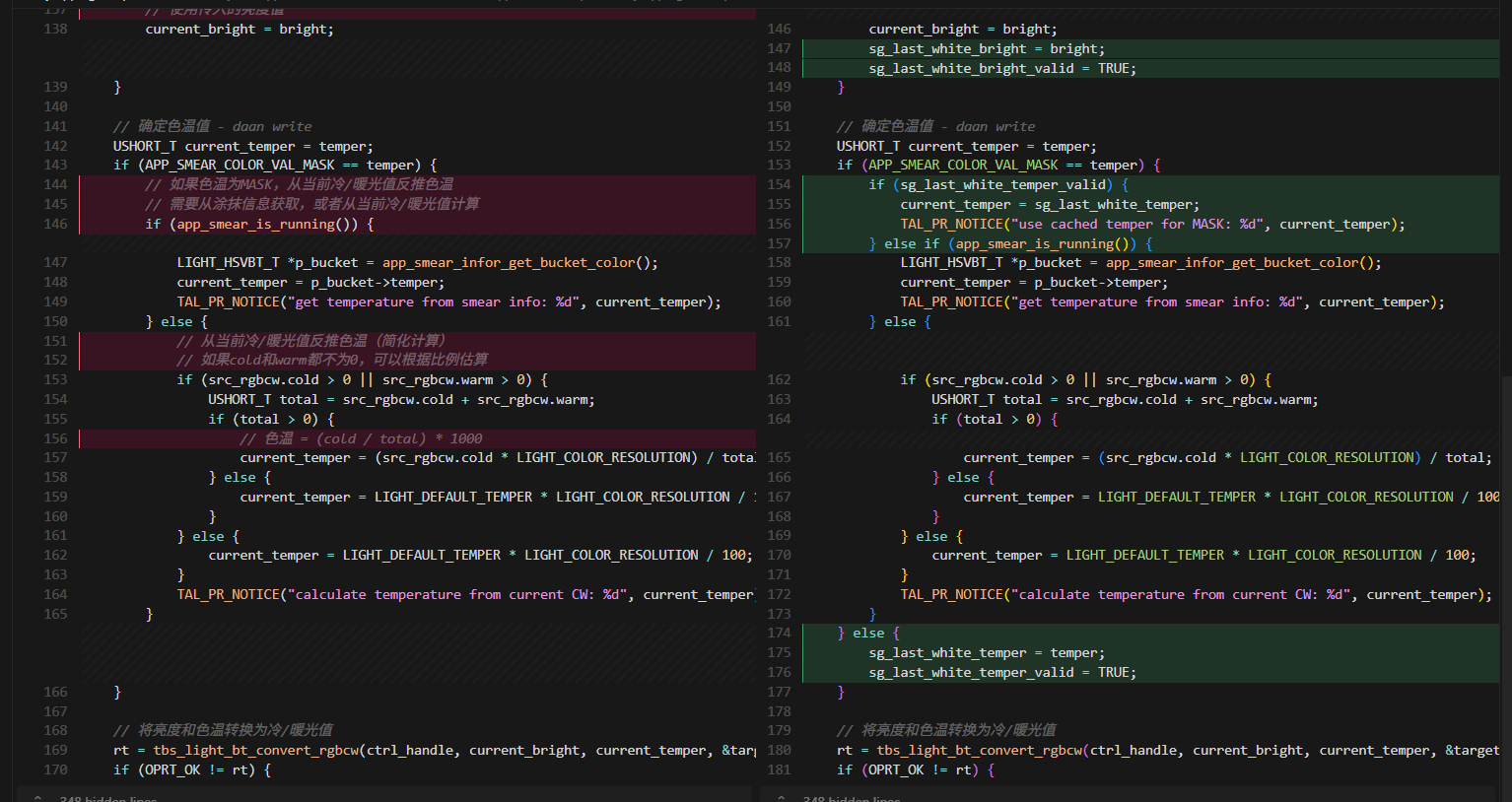

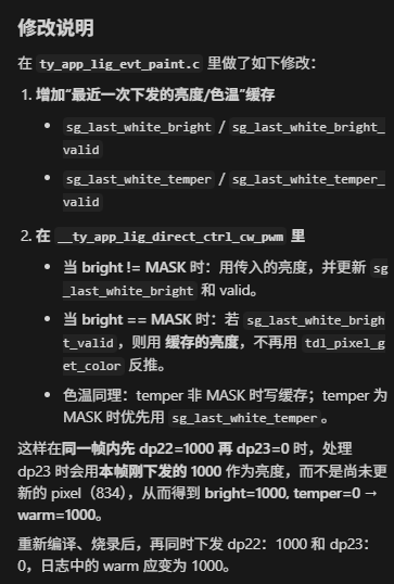

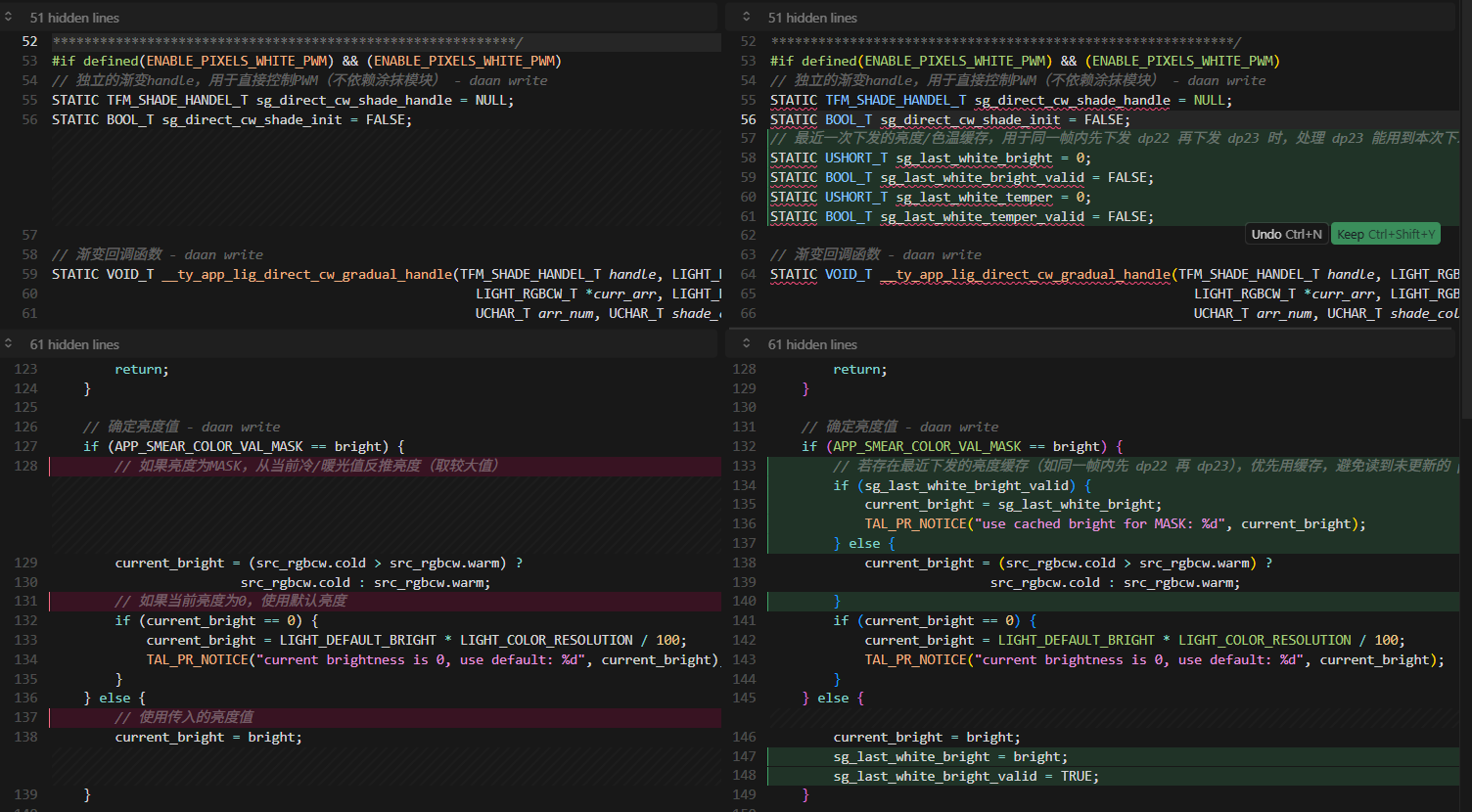

Robertz
Posts: 134
好的,谢谢,是这里开启的问题,但是还有其他问题(同时下发了dp22 :1000和dp23 :0这时候冷暖光会计算错误),目前暂时解决。
