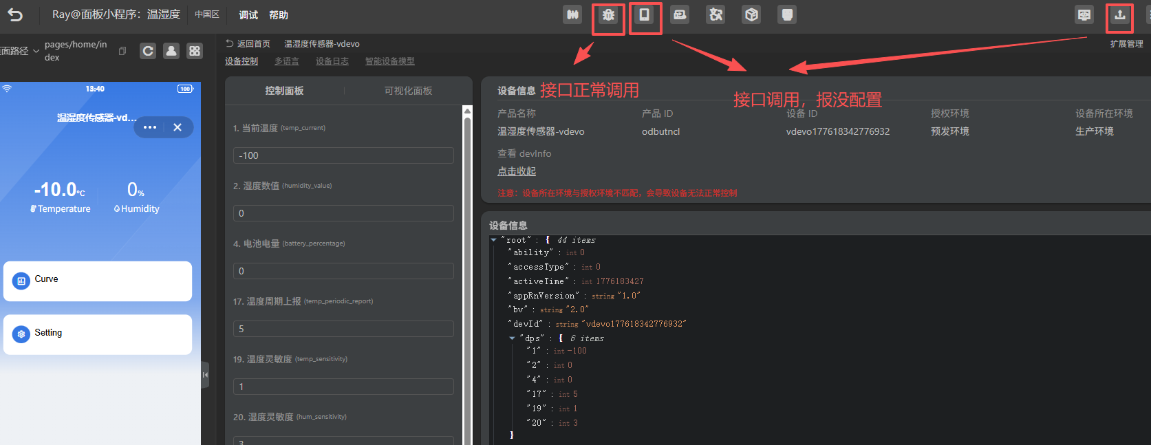

云能力订阅授权之后,ide远程调试可以正常调用,但是真机预览和线上版本设备面板进入后接口报未配置
jxrobot
  • Tuya MiniApp IDE 版本信息:0.10.7
    • App 应用版本信息: 7.5.0
    • @ray-js/ray, @ray-js/panel-sdk的版本:"@ray-js/panel-sdk": "1.14.1",
      "@ray-js/ray": "1.7.55",
    • 移动设备信息:安卓
    • 相关代码:
      useEffect(() => {
      console.log('gggggg1:');
      getAnalyticsLogsPublishLog({
      devId: 'vdevo177618342776932',
      dpIds:'1, 2',
      offset: 0,
      limit: 100
      }).then(res => {
      console.log('gggggg:',res);
    • 日志信息:{"errorCode": 40014, "errorMsg": "api is not configured, please configure it on the platform", "innerError": "<Undefined>"}

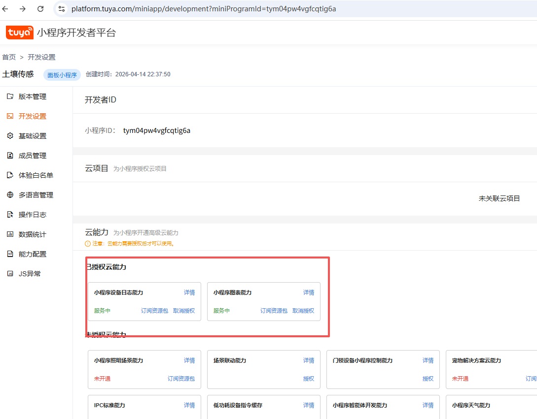

    • 问题描述(复现步骤):ide远程调试可以,真机预览和线上发布之后都无法调用。且已在小程序平台配置授权。
    • 预期结果:可以正常访问接口
    • 实际结果:无法正常访问
已在小程序平台配置授权
已在小程序平台配置授权

Re: 云能力订阅授权之后,ide远程调试可以正常调用,但是真机预览和线上版本设备面板进入后接口报未配置
你好 请确认下您的 IDE 环境是否是官方提供版本
