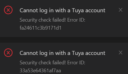

请教一下,Tuya Wind IDE 突然登陆不上账号了,使用的是 ubuntu 虚拟机环境。

非常抱歉,是内部问题所致,尽快在下一个版本修复此bug。

问题已解决。请重启 VS Code 之后,更新IDE。

ubuntu环境下的可以了,但windows下的更新IDE一直不成功

重启windows,或者是用任务管理器,把windows下的python进程杀掉,再重新打开 VS Code
