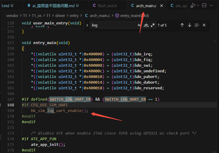

您好 目前使用这种办法碰到了一个新问题,将代码提交给涂鸦工厂他们没办法进行RF校准
#define SWITCH_LOG_UART_EN 1 排查将这个宏定义置0 后可以进行RF校准
但是这个置0后,我想再去初始化这个串口成奇校验或偶效验都不成功,有什么办法可以即RF校准,后续想重新初始化这个串口也可以正常使用吗
Re: T1_CHL日志打印串口 如何配成奇偶校验
把这个模拟串口的使能屏蔽,放到应用的最开头调用试试。
使能接口后调后,波特率为实际设置值 120000
