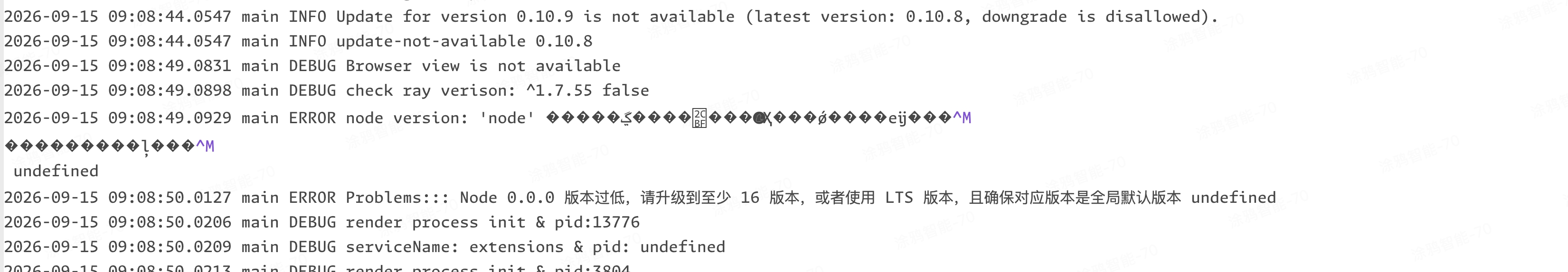

报错信息如图
现在不管旧的工程项目还是新建空白项目都会有这个报错,而且ide版本我更换为0.10.9,依然出现这个报错

您好,请确认一下您的电脑上的node版本是否正确,请升级到至少16版本,如使用nvm等工具来管理node版本,请检查一下是否使用正确,可以使用node -v来查看一下当前node版本是否正确,如检查后重试仍失败,请提供相关截图供我们排查。

我最近重新安装了node,尝试了20.20.2和22.23.2 (default)都没能生效

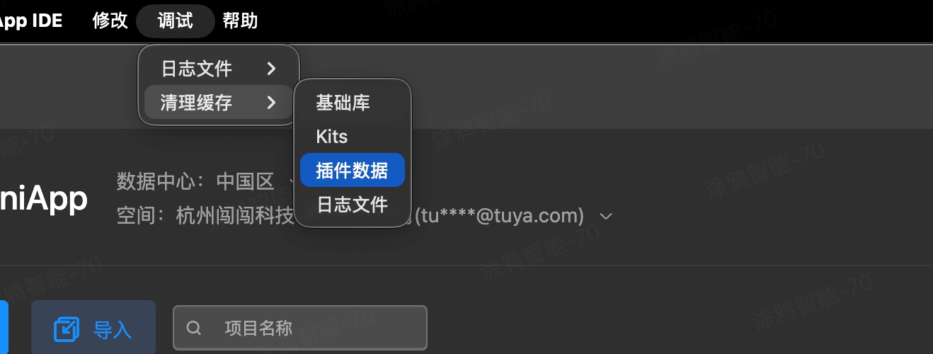

请清理缓存重试一下。

清理了缓存,现在是2026年9月16日,早上9.06, 我还是编译不成功,点击反馈提交了日志
