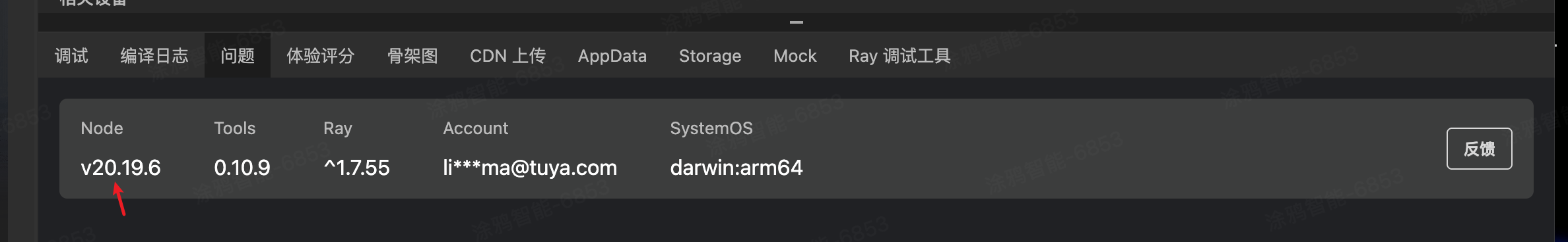

请安装node16或者 18的版本重试一下呢,如果还是不行,执行一下 where node 此命令查看一下node安装地址。
尝试了16和18的版本,还是无法运行,where node命令的结果为C:\Users\SUNJOY09\AppData\Local\Author Software\nvm\.nodejs\node.exe
silverlight
- Posts: 204
- Joined: 2024年 May 14日 14:22
这里尝试了node 16。每次切换node后,我都用ide清理缓存后在进行运行
liyi
- Posts: 8
- Joined: 2026年 Sep 4日 18:43
看一下这里的node版本是否与您本机的node版本一致,如果一致的话且还编译失败,请卸载nvm与node,卸载干净后重新下载重试。

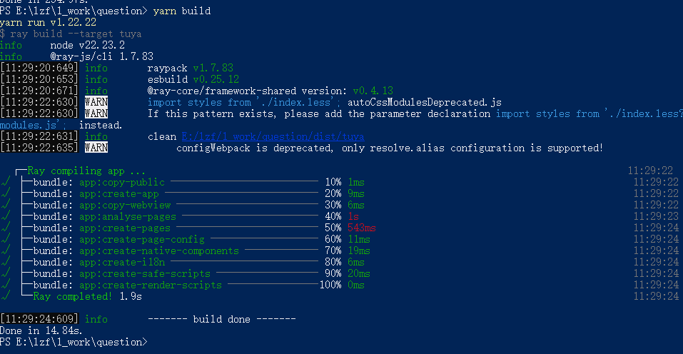

关闭ide,删除代码仓库的node_modules文件夹,dist文件夹,在代码仓库的终端执行yarn,之后再yarn build, 再重试一下。
silverlight
- Posts: 204
liyi 2026年 Sep 16日 18:31
yarn build通过了
