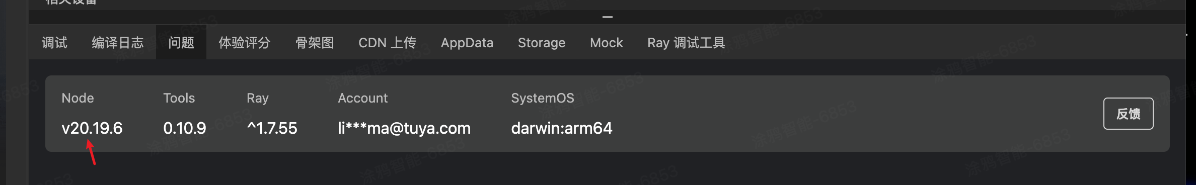

liyi
Posts: 8
Re: ide无法正常编译打开项目
看一下这里的node版本是否与您本机的node版本一致,如果一致的话且还编译失败,请卸载nvm与node,卸载干净后重新下载重试。
silverlight
Posts: 204
Re: ide无法正常编译打开项目
liyi 2026年 Sep 16日 17:52
ide中显示的版本和我本机的node版本一致,我刚才进行了重装,还是报错,在刚才我也18.21左右我再次提交了反馈。
