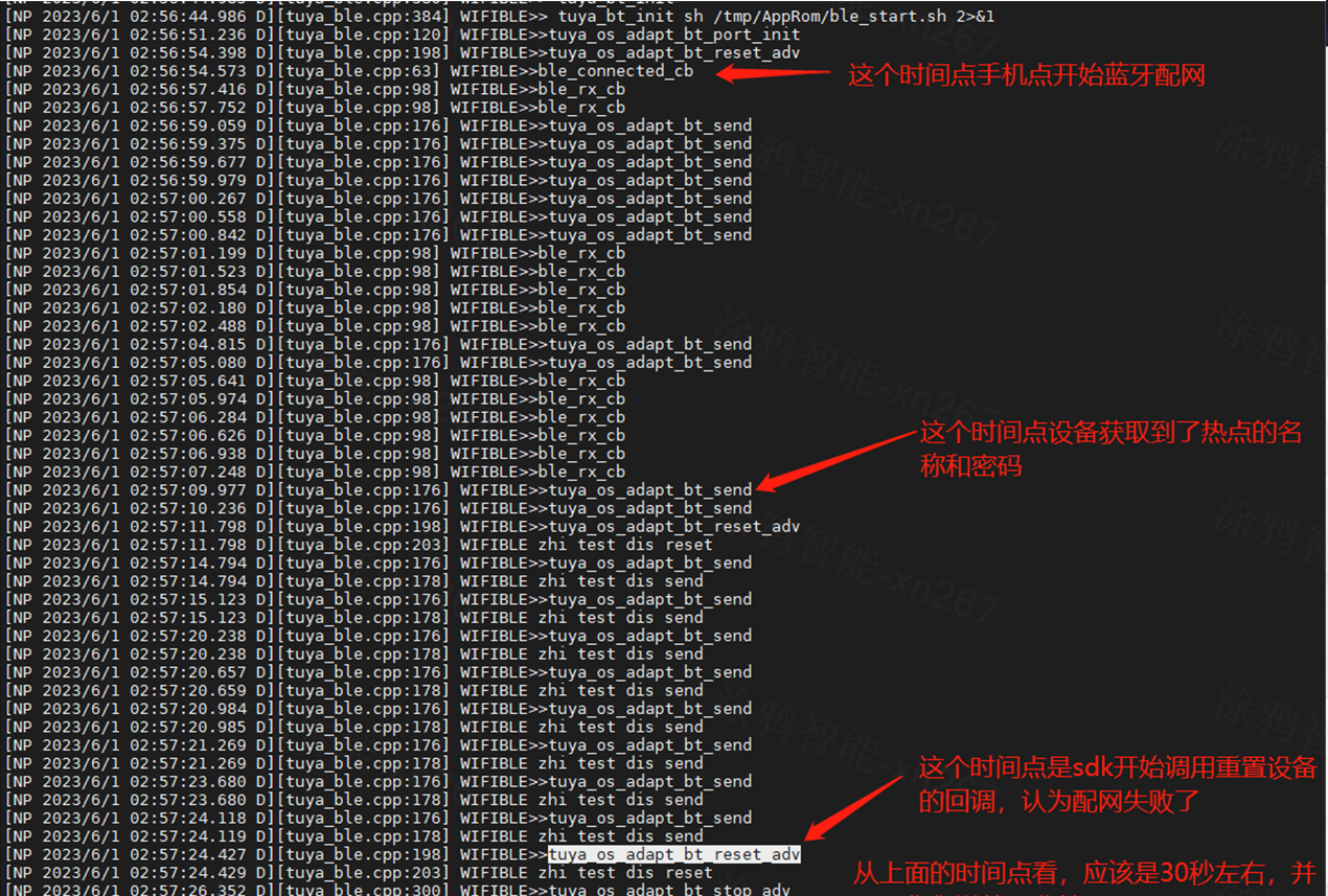

蓝牙配网概率失败

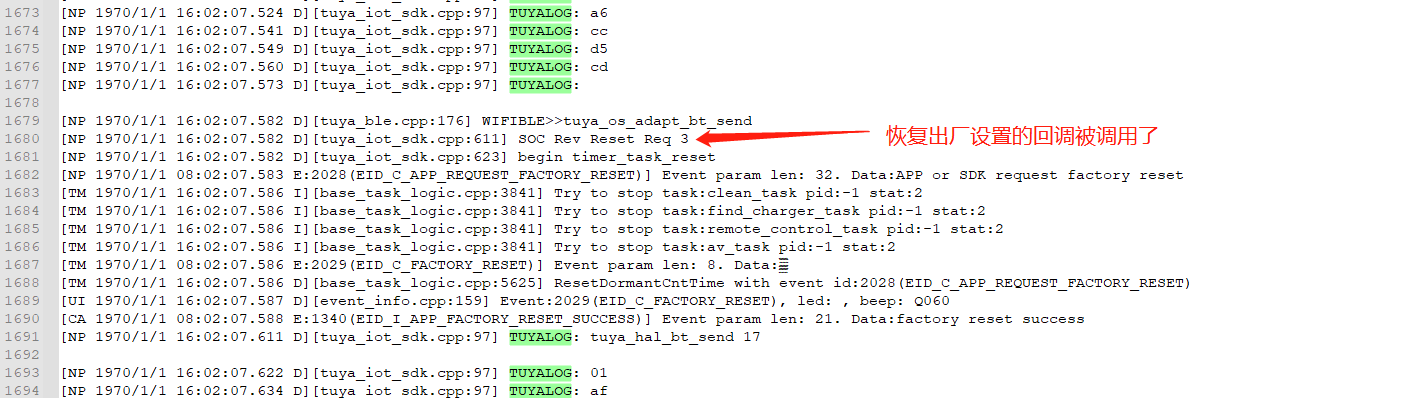

蓝牙配网时有概率会在配网完成联网的瞬间,收到涂鸦下发的恢复出厂设置指令,导致设备做恢复出厂设置动作,从而配网失败了;
配网前的动作,有在app做将设备 解绑并清除数据 的操作
是不是移除指令下下发被响应完了,然后恢复出厂设置的指令还没下发,导致重新配网时把恢复出厂设置指令在这个时候下发了
蓝牙概率配网失败
蓝牙概率配网失败

APP上移除时,设备的网络时连通的吗,设备端是否收到Reset回调?

有的, 想问一下配网sdk的检测失败时间是多长,从哪个阶段开始计算时间的(获取到WiFi的名称和密码?)

1.tuya_os_adapt_bt_reset_adv这个接口不代表重置设备,这个接口表示重置蓝牙广播数据内容
2.配网流程是正常的,后续日志,设备配网激活成功了,不存在重置设备的情况
