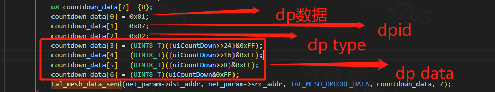

tony
Posts: 30
Re: 【求助】tuyaos开发 tlsr 825X 3.8 sdk ,怎么主动发送DP数据包?
如下图,一个发送倒计时的例子,如上报其他dp,可按格式:dp数据+dpid+ dp type+dp lenth +dp data填入数据。然后调用接口tal_mesh_data_send发送数据,若要发送给客户端,dst_addr可以填为0xD000,要发送给网络内所有节点填0xFFFF,src_addr可用tal_primary_ele_addr_get()获取
