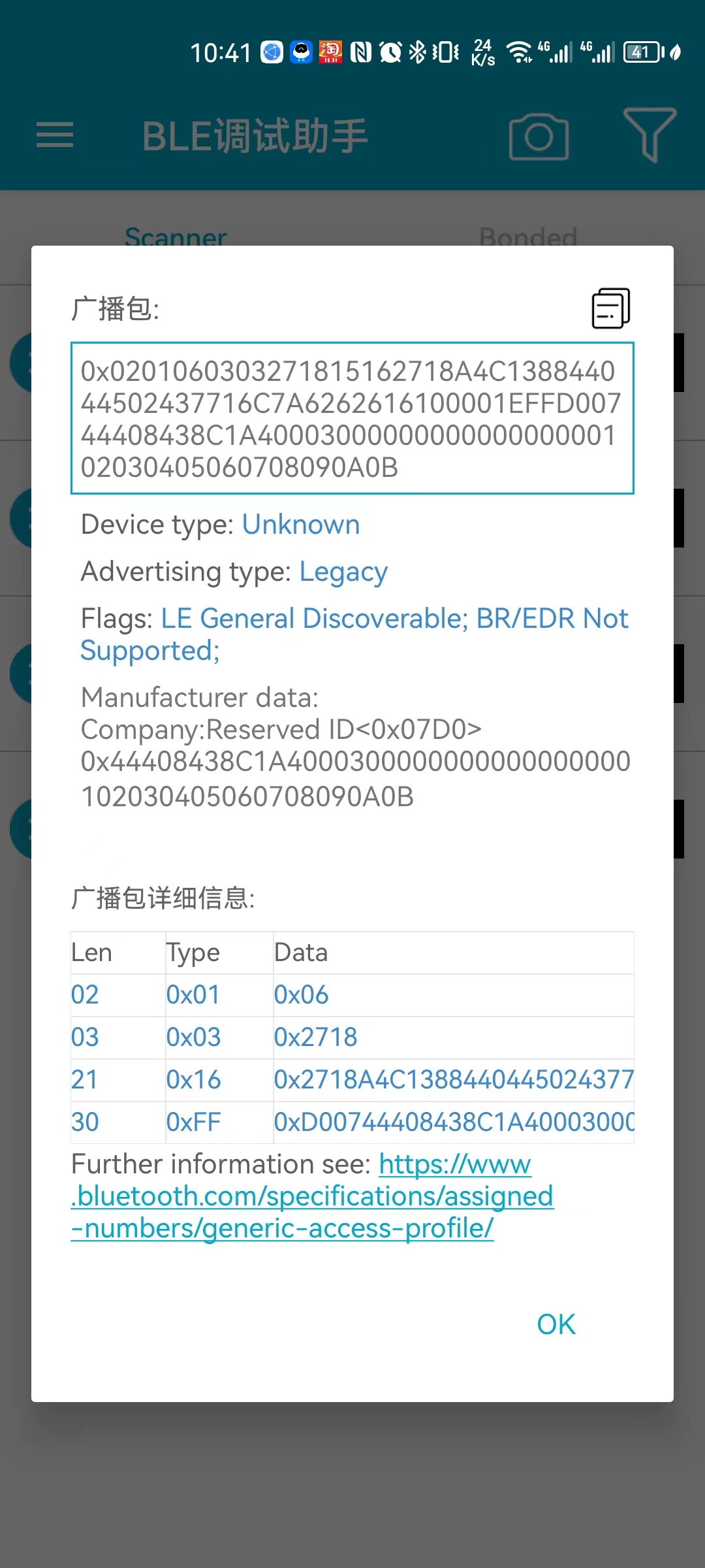

产品pid: 7qlzbbaa
网关虚拟ID: 6cc3cc4394835d692e7kez
手机蓝牙可以正常发现设备,并配网成功,配网成功后会自动关联到网下。
设备配网时广播包如下:

TripleJay
Posts: 57
Re: 【求助】TLSR825X_TuyaOS-3.8.0 mesh 开发产品, 手机能发现设备配网,网关发出现了设备
0x1827广播包是PB-GATT使用的,网关用的是PB-ADV,看下有没有AD Type为0x2B的广播包?
w09158271
Posts: 95
换了个插座网关,可以发现 。应该是这个无线多模网关的问题。
