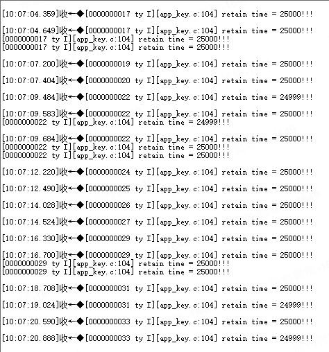

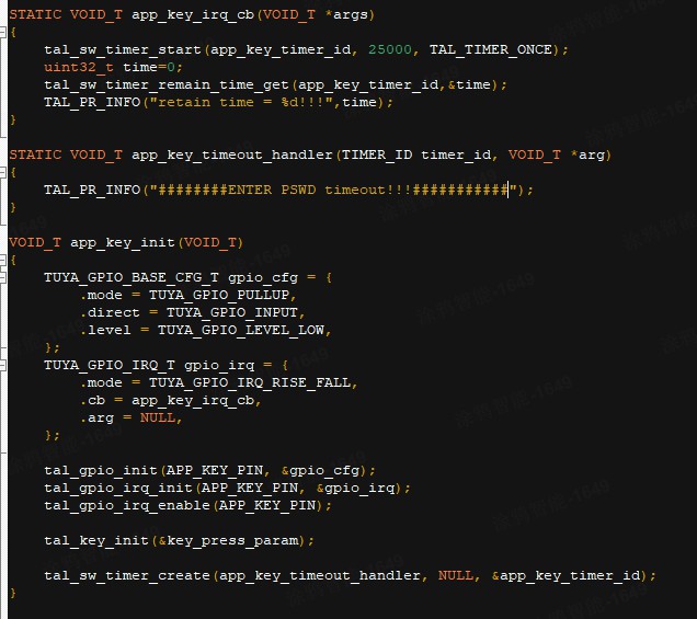

逻辑的院子
Posts: 375
Re: [求助]【tuyaos】PHY6222 关于软定时的使用
根据您描述的方式进行了测试,并未遇到你描述的现象:
代码:
现象:
另外,app_key.c文件中的代码,有类似的应用方式,也没有遇到过类似问题,建议您参考使用
