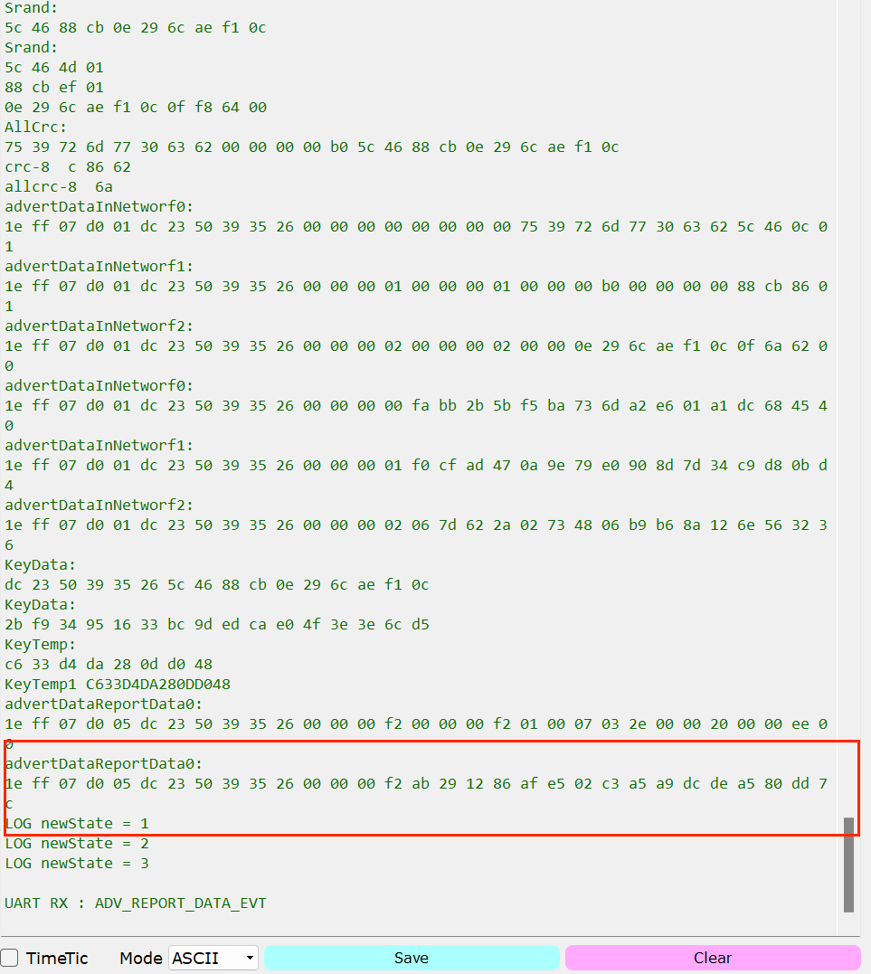

1)问题现象:根据beacon广播体脂秤的数据配置,入网成功之后,上报体重数据失败。涂鸦智能app体重界面无变化。
30s内入网,然后20ms,一直广播体重数据。

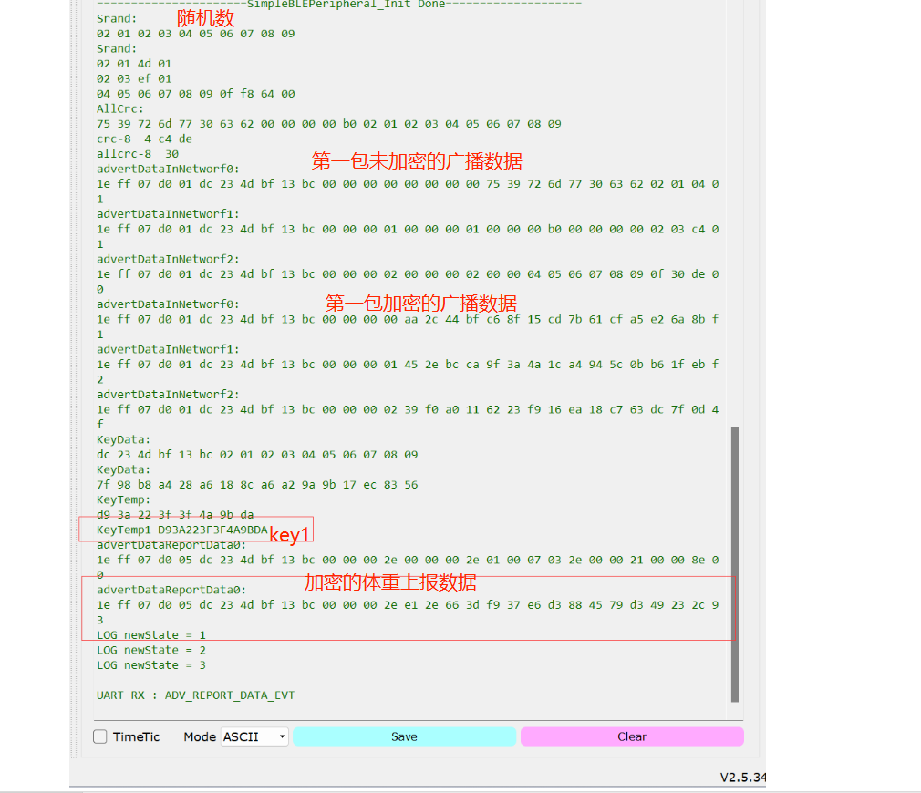

2)图1为log数据说明
3)图1 图2为,使用我申请的体脂秤pid,数据为文档中的例子的数据,入网成功,上报体重数据失败的截图。

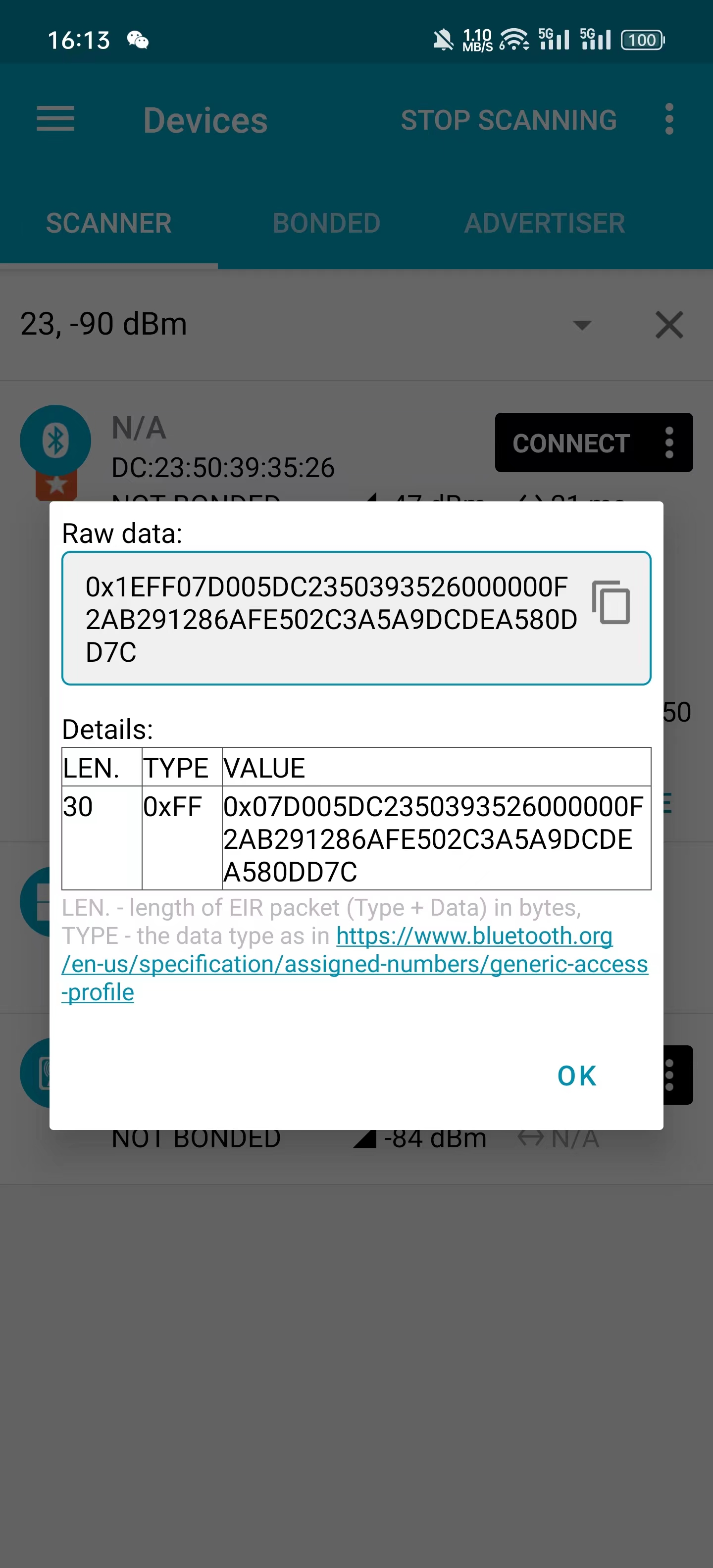

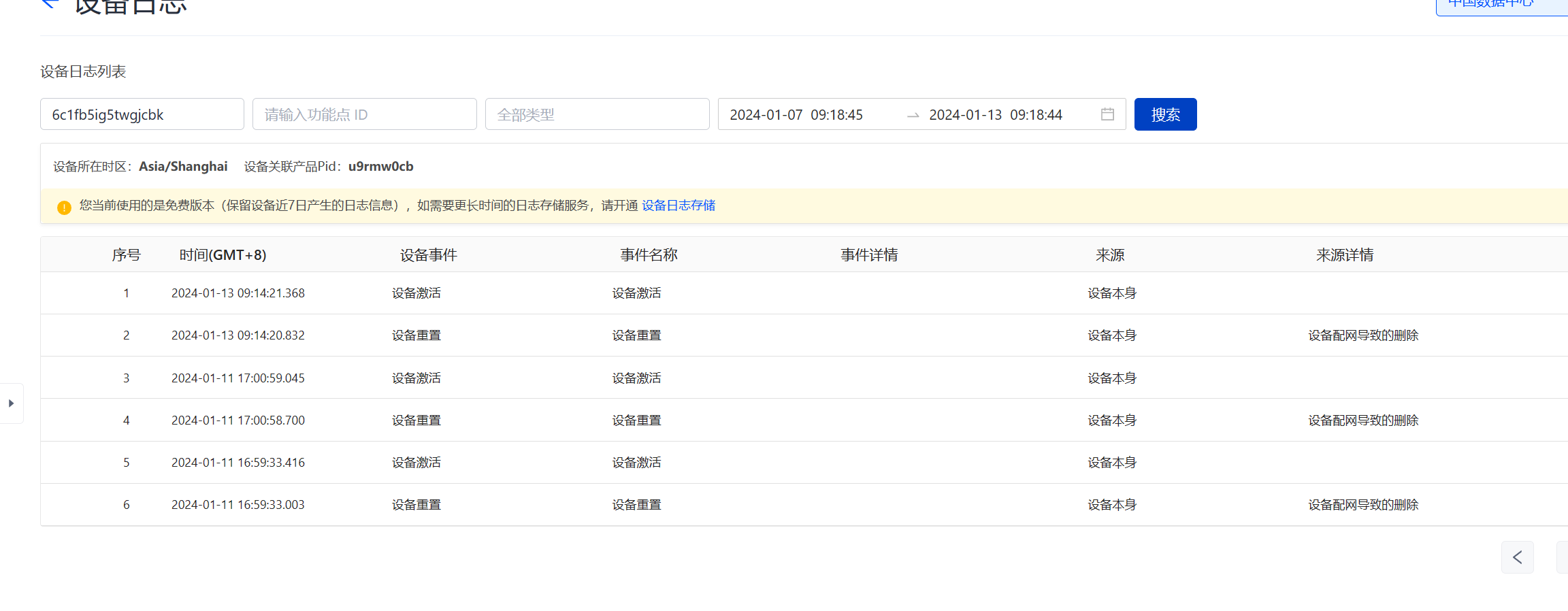

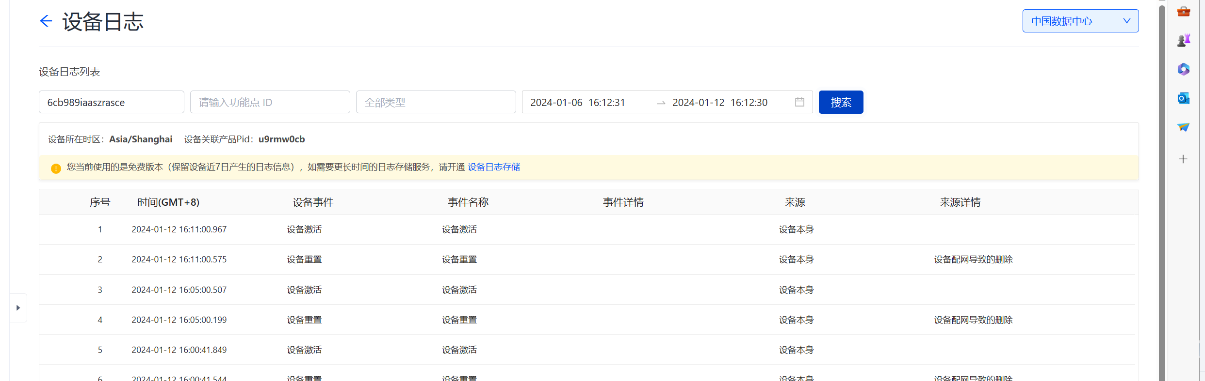

4)图3 图4 图5为,使用我申请的体脂秤pid,数据为免费申请的license和随机的随机数,入网成功,上报体重数据失败的截图
Beacon体脂秤按照文档先入网再上报数据,入网成功,上报数据失败

已线下沟通解决,为配网三包广播包的有一个随机数字段偏移了1字节导致。这导致入网成功,但是session_key本地理解和云端计算的不一样,导致后续通信失败
