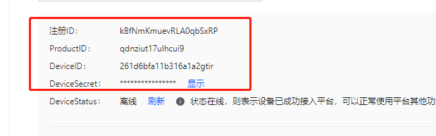

productId, uuid和authKey不是对应的下面几个吗?
郭老庄
Posts: 325
Re: 初次适配TuyaOS V:6.X有线配网问题
productId是对的,其他两个不是uuid和authkey

我没看到在哪获取uuid和authKey啊,有文档吗?
郭老庄
Posts: 325
lzkuaidou 2024年 Mar 13日 13:41
https://developer.tuya.com/cn/docs/iot- ... 3%E7%A0%81
lzkuaidou
Posts: 33
之前我创建产品弄错了 :oops:
生成对应的uuid和authKey后运行,报错信息和之前不一样,但是仍然不能添加设备,是还需要做什么吗?
