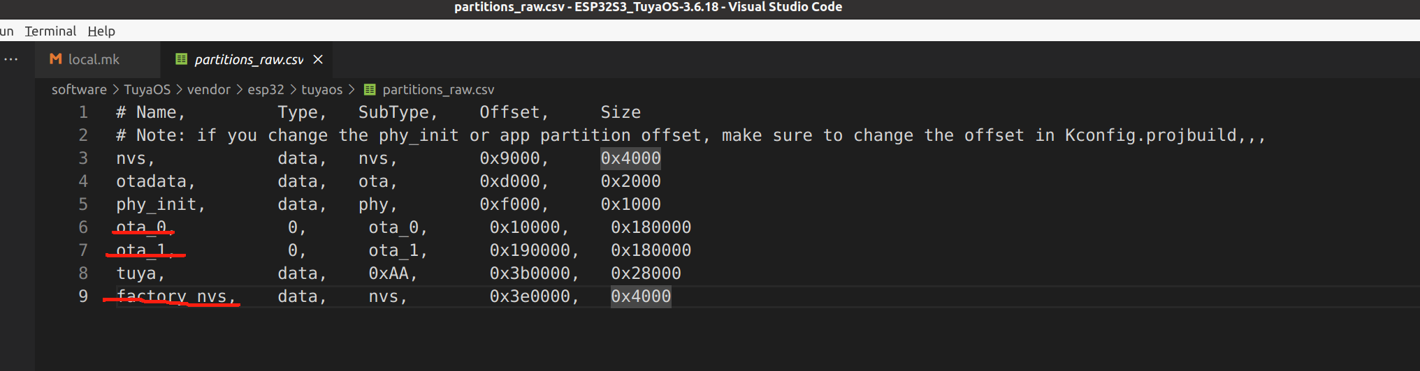

平台使用ESP32S3R8,开发包使用TuyaOS-3.6.18,编译烧录后运行异常。
RD_lemon
Posts: 11
是不是标红的我都可以删除?涂鸦的那部分我改偏移地址,大小不改动可以吧?
Posts: 559
Re: 平台使用ESP32S3R8,开发包使用TuyaOS-3.6.18,编译烧录后运行异常。
建议保留ota1,ota2,tuya。ota1,ota2是两个分区,用于乒乓升级使用。tuya用于tuyaos的数据存储使用。可以修改地址,大小尽量不动。

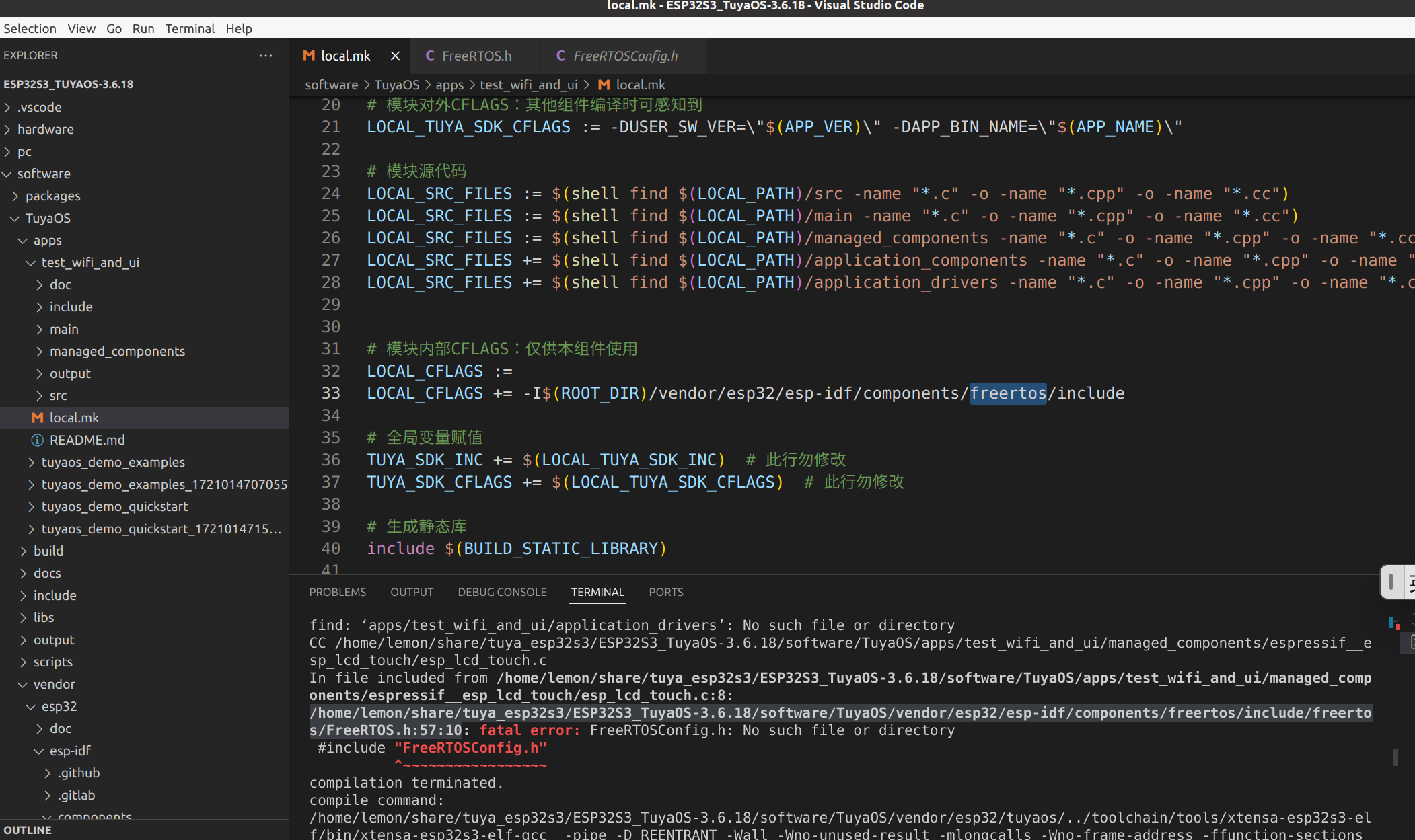

apps下新建的工程要怎样引用esp-idf?在那个地方的文件添加路径比较方便?

按文档里添加路径,怎么在vendor下还有找不到路径的,vendor还要设置什么? 我看到有一个帖子说到这个问题的,第二种方法具体怎么弄的?
Posts: 559
头文件有依赖关系,比如说你include了一个 freertosconfig.h,这个头文件又引用了其他的头文件,那还需要你把其他头文件的路径加进来。
一般原厂的头文件不是加一个就可以的,要加一堆路径进来。

按照文档这样一直根据报错添加路径,但还是有很多报错。这个方法具体是怎么操作 2,在vendor/esp32/tuyaos/tuya_os_adapter里新增文件,调用esp-idf里的接口,然后提供接口在应用层调用;
Posts: 559
一样的,都需要加很多,你可以看看tuyaos_adapter/CMakelist.txt里,也是要加一些头文件。
