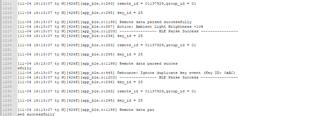

在T1-3.11.25里面增加蓝牙遥控器数据不正常?
17861855167
Posts: 37
我提供的日志已经打开debug调试了,notice和debug都开了,你说的我已经试过了,但是还是30s后接收不到任何消息
17861855167
Posts: 37
Re: 在T1-3.11.25里面增加蓝牙遥控器数据不正常?
这是最新的代码和打印
Serial Debug 2025-11-06 095028.txt
(140.41 KiB) Downloaded 200 times
新建 文本文档.txt
(60.41 KiB) Downloaded 200 times
一线长天
Posts: 103
并没有开启debug日志。
需要开启debug日志,确认如下日志是否配对出现?
open binding periond window!!------------------上电时会打开窗口,遥控器可用
close binding periond window!!------------------超时后会关闭窗口,遥控器不可用
17861855167
Posts: 37
重新编译了下,出来的打印
Serial Debug 2025-11-06 095526.txt
(170.49 KiB) Downloaded 202 times
17861855167
Posts: 37
有打开open binding periond window!!的打印 没有关闭close binding periond window!!的打印
一线长天
Posts: 103
打印日志太多了,影响了遥控器接收性能。请关闭不必要的日志,NOTICE也不行,只要串口输出太多日志就会有影响。
17861855167
Posts: 37
你好,我把我增加的notice所有打印的屏蔽掉了,重新编译的,没有增加任何其他打印,遥控器还是在一段时间后不再接收到任何消息,没有任何操作了,这是打印的debug日志,请问还有什么需要调整的地方
Serial Debug 2025-11-06 104228.txt
(100.75 KiB) Downloaded 199 times
一线长天
Posts: 103
libtuyaos.zip
(3.84 MiB) Downloaded 192 times
请关闭DEBUG日志,然后使用附件的lib替换,抓个日志看看
17861855167
Posts: 37
请问这个lib是直接替换TuyaOS/apps/tuyaos_demo_light/libs/libtuyaapp_components.a吗,还是放到TuyaOS/apps/tuyaos_demo_light/libs/下就行
17861855167
Posts: 37
你好,前面一段时间是正常的,后面就又没有操作了
Serial Debug 2025-11-06 160738.txt
(137.92 KiB) Downloaded 205 times
