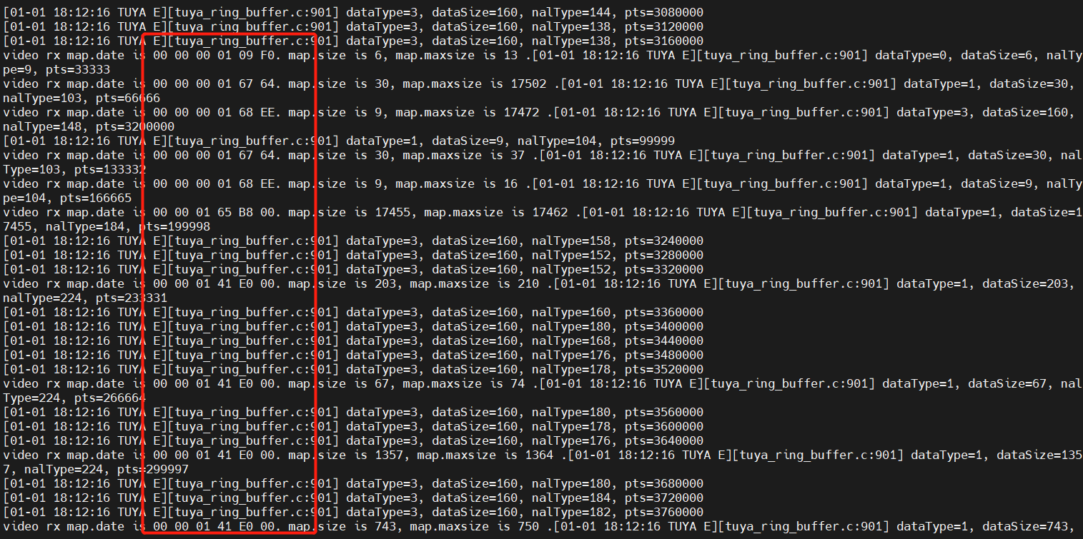

Martin 2023年 Mar 8日 11:38好的,我改成图片显示这样还是有这个信息:
[03-08 11:20:58 TUYA D][tuya_ring_buffer.c:343] ch0st0tr0 delay too much(seqNo:566->758)
[03-08 11:20:58 TUYA D][tuya_ring_buffer.c:348] ch0st0tr0 delay too much:0x7f930ee010 0x7f9320073a 0x7f9322e010 0x7f9316a3d6 30000
[03-08 11:20:58 TUYA D][tuya_ring_buffer.c:1076] skip to next frame, type(1) node 181 seqNo 581 ch0st0tr0
而且我看demo里面每次循环都先赋值0
log如文件
码流不是H264的吗?即使有这个打印,应该也不影响APP能出几帧数据的。
Re: [IPC SDK]IPC_DEMO_5.x 视频流播放问题
是H264的, 00 00 00 01 67 然后 00 00 00 01 65 关键帧 00 00 00 01 41非关键帧

麻烦在往ring buffer塞数据之前,将视频流写入本地文件,我看一下格式是不是有问题。
我在SDK里面的打印的naltype里面,里面好像没有SPS, PPS帧。
对于H264而言,SPS, PPS, I帧最好放在一起,作为一个大I帧,放到ring buffer中。
