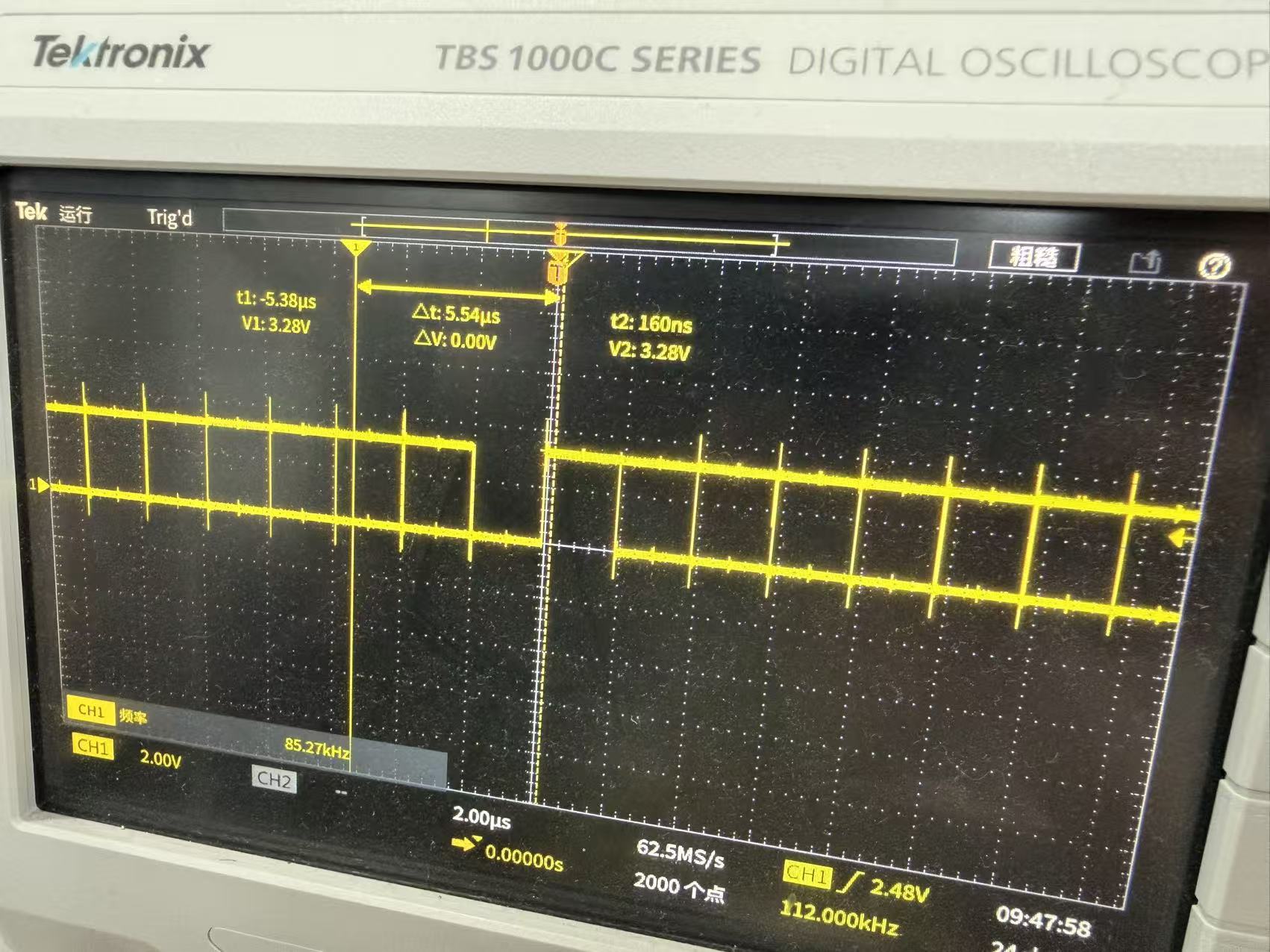

用示波器看了是有信号,如图片所示,但是这个波形是不是不太对,而且功放出来也不是发送数据的声音
i2s out输出信号
i2s out输出信号
heixia.wang@tuya.com
Posts: 27
Re: T5 3.12.25 i2s使用问题
逻辑分析仪数据对的上吗?你的i2s接收和发送的配置是否一致?

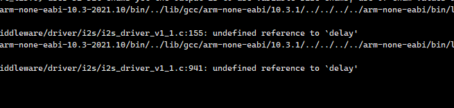

你好,这份i2s驱动你那边能编译过去吗,我这边替换后,找不到delay这个函数
chen12
Posts: 82
你们用的是12.25的sdk吗,还是有更新的sdk,我这边更新一下
Posts: 27
delay更换为bk_delay,我们当前用的是smp版本,sdk变动非常大,不建议直接替换

heixia.wang@tuya.com 2025年 Dec 24日 09:53
我这边测试,就算只发送一次,他还是一直保持这个波形,而不是过一会变低电平,这应该不正常吧

接收端的功放MAX98357A,看了下是支持 目前t5这边的配置的,并且PCM_SPK16000这个数据,也是从你们另外的Demo中copy过来的
Posts: 27
只要不停止i2s fifo里的最后一个数据会一直向外发送
