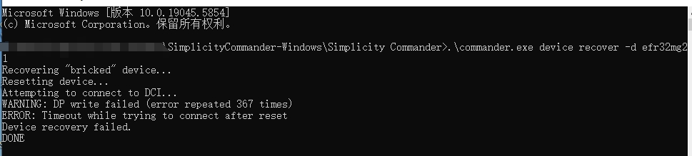

按照你提供的方法,运行了该命令,报这样的错误
请教下, tuyaOS的tal_malloc的内存大小怎么修改呢?目前测试发现导致产测过不了的原因是应用代码中有使用tal_malloc开辟好几K的内存,将应用代码中开辟的内存减小就烧录授权通过了,至于模块异常是有功能模块操作到了PA01 PA02这两个GPIO。我将这些异常的模块寄给你们,麻烦你们帮忙解锁一下吧。

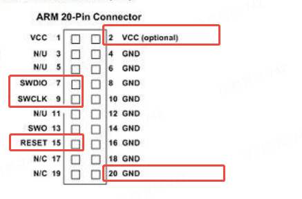

Re: 【求助】ZSU模块工程配置问题
jlink的reset是否有直接接入到ZSU。如果是加密的锁住,我们无法解锁。正常不会有加密锁住的模组单独售卖。
iot_man
Posts: 77
Re: 【求助】ZSU模块工程配置问题
jlink的reset接到了ZSU的reset后,操作jlink就就不会受到任何烧录IO被固件复用的影响。

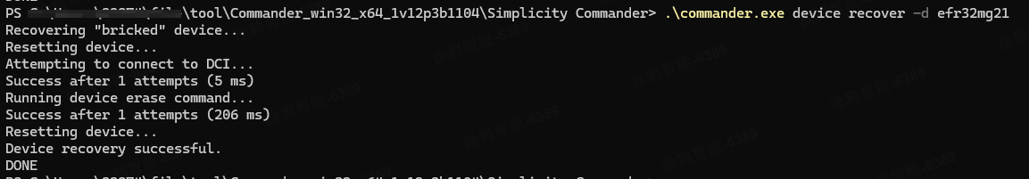

心_远
Posts: 30
Re: 【求助】ZSU模块工程配置问题
正常恢复后是这样的,需要将 Jlink 的 VCC GND SWD SWCLK RESET 五个管脚,接上模组的对应的五个管脚,如果实在还是不行,你邮寄给我们吧
