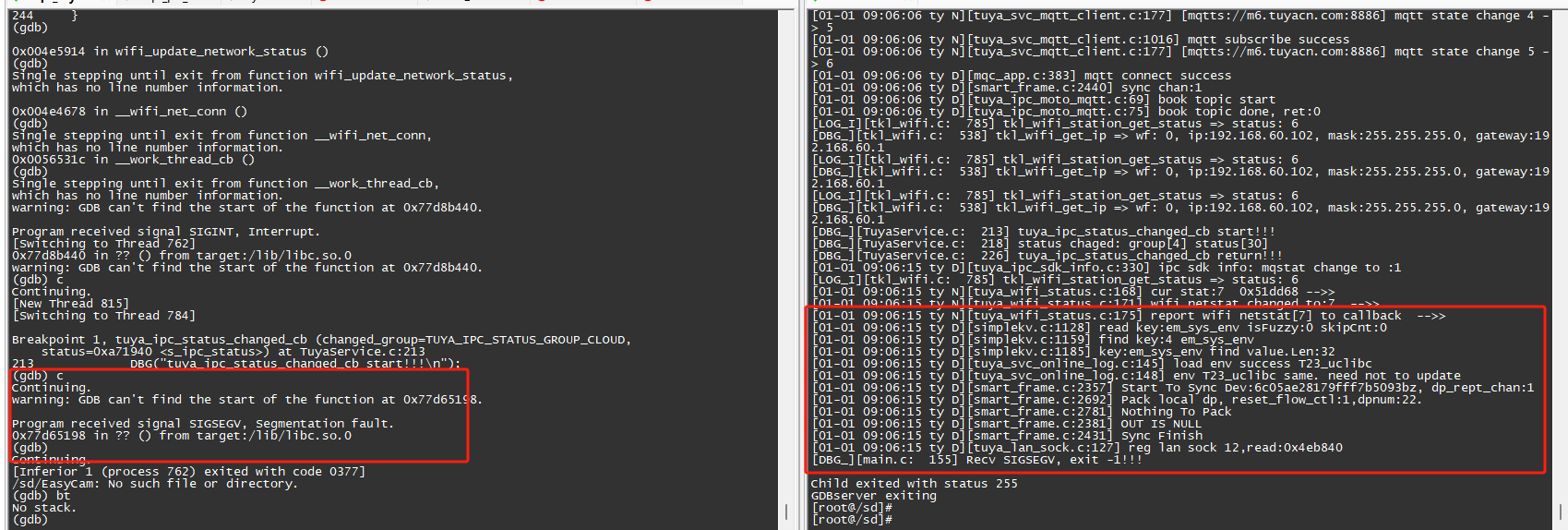

19926824531
- Posts: 196
Re: 【求助】【TuyaOS SDK】tuya mqtt上线后,程序执行段错误的问题
你好,我这边有试过用gdbserver来调试程序,但是libtuyaos.a去掉了符号表,看不到信息,链接时加-rdynamic参数也会编译不过。

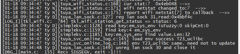

19926824531
- Posts: 196
和应用层status_changed_cb没啥关系,我初始化时把这个置为NULL,程序运行到下图这个地方还是照样崩溃
麻烦检查一下SDK这个操作附近的代码逻辑,看崩溃可能和哪个因素有关。
