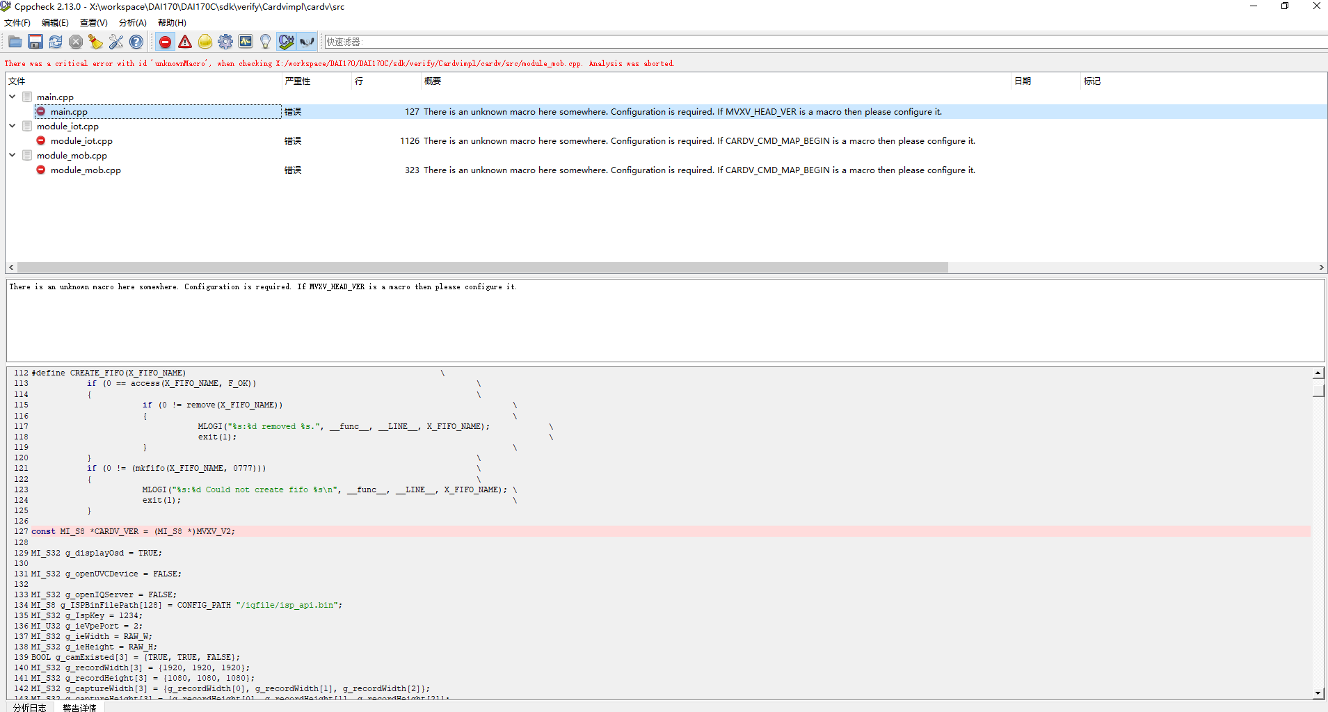

HanW
Posts: 36
Re: 【求助】【TuyaOS SDK】对接4G行车记录仪问题
我们这边用cppcheck软件做了代码扫描,暂时未能发现与malloc相关的错误分析报告。
