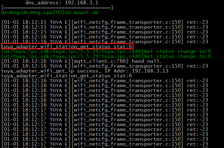

jiejun.huang
Posts: 40
Re: 【求助】【 IPC SDK】目前调试低功耗出流速度
我们修改了一下配网的流程,可以生成db文件了,并且配网后可以进入预览。然后休眠起来没法连上涂鸦服务器。请帮忙看一下什么原因。
配网出图_log4.txt
(228.84 KiB) Downloaded 418 times
唤醒失败_log4.txt
(62.93 KiB) Downloaded 370 times
fallen-queen
Posts: 145
  1. 看起来像域名解析有点问题,请检查一下/etc/resolv.conf文件,是否有DNS域名解析服务器地址
  2. 另外,mqtt第一次连的时候,网络似乎不通,建议还是dhcp拿到IP地址后,再调用tuya_ipc_start_sdk,启动SDK,因为mqtt失败重连是有时间间隔的。

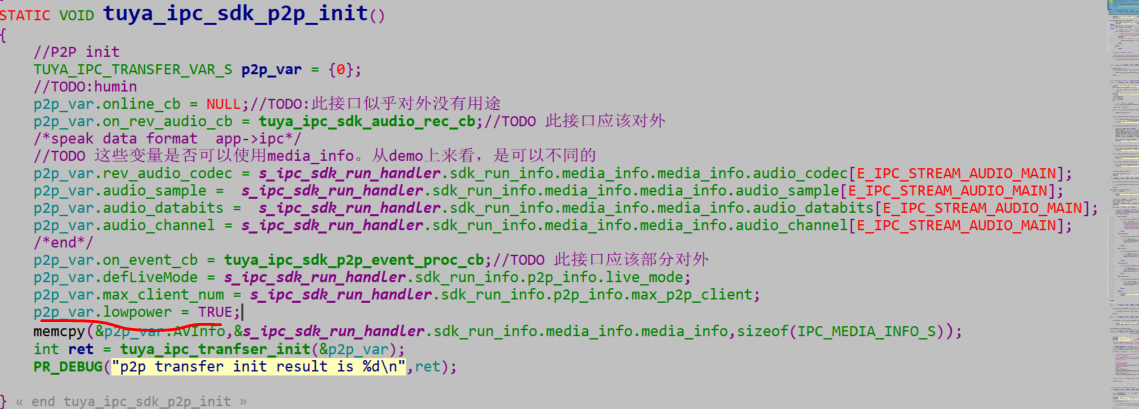

  3. 如果想要提高唤醒出流速度,可以将P2P预览初始化(tuya_ipc_transfer_init)放在SDK初始化之后,可以创建一个线程初始化P2P,不必等MQTT上线。

3.如果想要提高唤醒出流速度,可以将P2P预览初始化(tuya_ipc_transfer_init)放在SDK初始化之后,可以创建一个线程初始化P2P,不必等MQTT上线。
----这个我们已经这样做了,确实有大概1.5s左右的速度提升。

fallen-queen
Posts: 145
另外,对于低功耗IPC,p2p初始化时,入参p2p_var.lowpower字段设置为TRUE。
