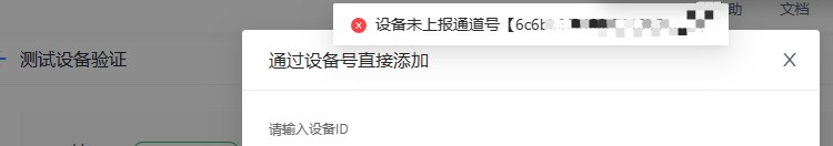

APP上检查固件升级中能看到V1.0.0,但是我在平台进行OTA 验证 的时候,添加设备ID提示 设备没有上报通道号。

我看你发给我的是网关设备 ID,你要 OTA 是网关固件吗?提示设备未上传通道号,是你 OTA 选择的 ota channel 没有上报。
网关主固件升级,ota channel 是 0。
子设备升级,ota channel 要选择你调用 bind 接口传的 tp 参数一致。

是子设备升级。感谢您一语道破玄机,真是拨开云雾,使我茅塞顿开!
