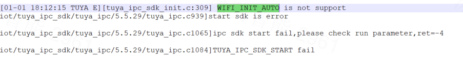

jiejun.huang
Posts: 40
Re: 【求助】【TuyaOS SDK】概率性唤醒不出图,构建加密通道失败
新sdk初始化会失败
log.txt
(18.56 KiB) Downloaded 404 times
fallen-queen
Posts: 145
新版本的SDK,不再支持WIFI_INIT_AUTO模式,tuya_ipc_start_sdk接口中的wifi_mode参数,可以改成WIFI_INIT_AP试试
