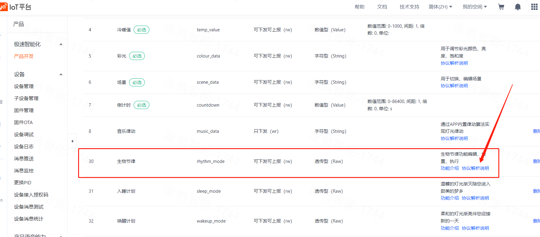

TripleJay
Posts: 51
Re: sig mesh的生物节律的数据格式
如下图,在涂鸦iot平台创建一个产品添加相关dp点即可看到

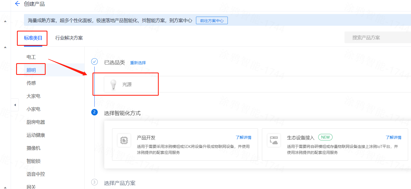

rockjablew
Posts: 46
TripleJay 2023年 Apr 7日 15:02
我建立的mesh产品无法添加你的截图里的dp点,可以选择的这些dp点都没有协议说明
TripleJay
Posts: 51
