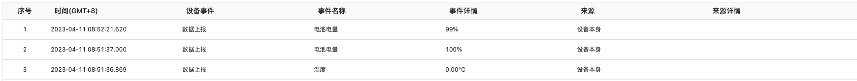

后台显示的数据如图所示:

您好,可以从以下几个角度确认问题:
1.通过zigbee抓包确认 温湿度属性是否按照标准上报
2.如果确认上报格式无误,可以将设备model id修改为 TS1301 并再次尝试
