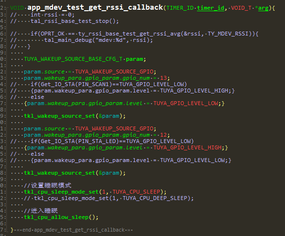

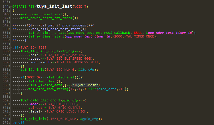

如下图所示,在 app_commo.c 中增加测试代码,延时 2s 后使设备进入休眠,进入休眠的代码参考前面你提供的代码,修改部分引脚相关配置。

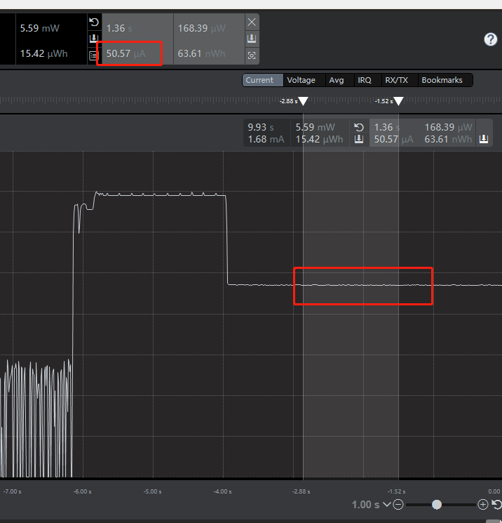

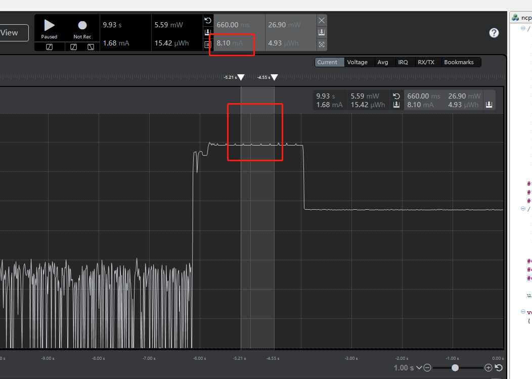

测试电流结果如下,设备刚上电正常工作电流 8.10mA,进入 suspend 休眠模式后 电流为 50.57uA:
