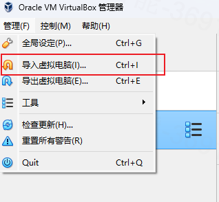

下载完毕之后,打开 VirtualBox
导入虚拟电脑

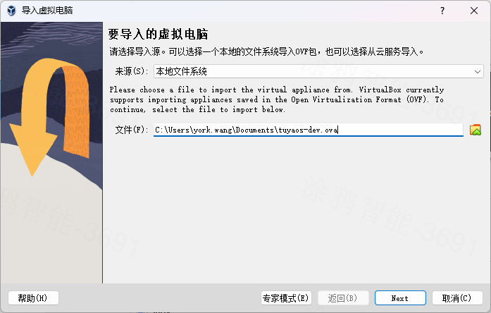

选择相应配置
来源:本地文件系统
文件:刚才下载的的 ubuntu镜像
使用镜像
导入完成之后,启动导入的镜像,登陆的用户名和密码都为 tuyaos。
