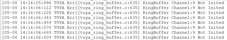

您好,用最新版本的APP(5.0.0)(涂鸦智能和智慧生活),摄像机视频会出现卡顿延迟,设备端会报错
sdk: 4.7.15
log见附件

1.ring buffer好像没有放入音频,麻烦加入音频后看看还有没有问题
Re: 【求助 APP(5.0.0)(涂鸦智能和智慧生活),视频会出现卡顿延迟】
您好,这个设备是不带音频功能的
可以模拟一些静音数据,塞到ring buffer里面
但是为什么用APP(3.35.5)就是正常的
APP(3.35.5)设备端日志
可能是APP(5.0.0)版本,对音频有改动,可以尝试,现将APP上的音频开关关闭,看看能否解决问题,
如果确认是音频这块的改动引起,我们这边再和APP同事确认一下。
fallen-queen 2023年 May 10日 13:50可能是APP(5.0.0)版本,对音频有改动,可以尝试,现将APP上的音频开关关闭,看看能否解决问题,
这款机器是不带音频功能的,所以APP上没有这个设置
我内部咨询一下APP的同事
