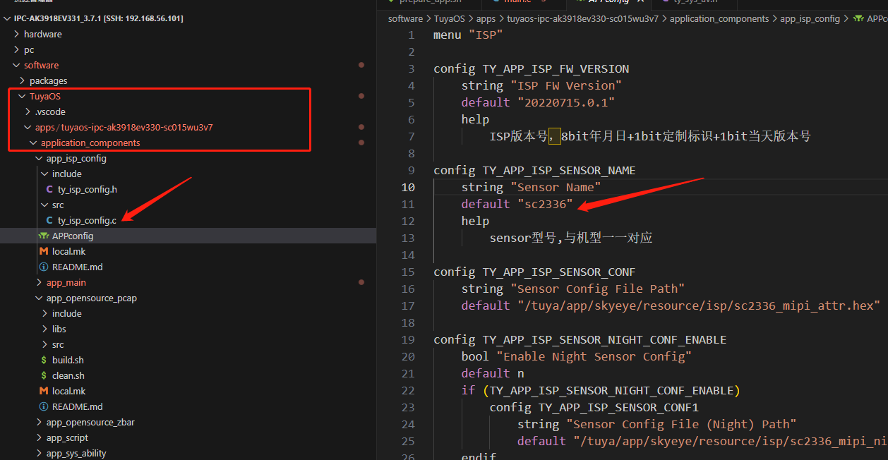

关于传感器sc3336找不到配置文件的问题。Image

下面是 log文件,可以帮忙看下吗?
你好,我们会在ty_product_pack.sh里,通过cp -rf ${TOPDIR}/apps/${PRODUCT_DIR}/resource/isp ${FIRMWARE_DIR}/app/skyeye/resource/,把isp的配置isp_sc3336_mipi_2lane_h3b.conf打包,可以顺着这个思路看看哪一步出了问题

Re: 【SDK】编译找不到配置文件的问题
嵌入式端,该路径下存在这个文件 isp_sc3336_mipi_2lane_h3b.conf,可为啥加载failed 呢?
可以正常编译出固件,固件重新刷到板子上,isp路径上存在conf文件,现在不知道怎么处理了,这个问题好多天了,球球了,帮忙看看吧。

zoule@venztech.com 2023年 Jun 8日 12:14
经线下沟通,是python版本不兼容导致的编译问题,推荐使用python 3.8
