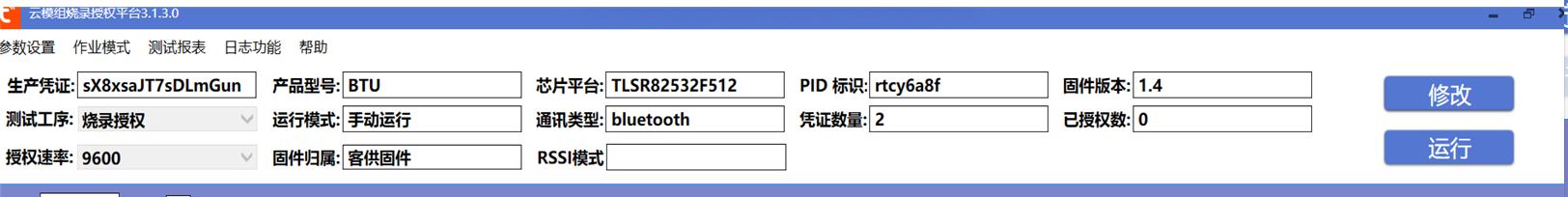

13978393593
Posts: 2
Re: 【已解决】授权端口共用IO的问题
请问授权时,生产解决方案应用如何开启RSSI测试信标,配置信标名称。
joey_nobug
Posts: 186
可以使用 tuya 生产 dongle 开启,使用方法可以参考 https://developer.tuya.com/cn/docs/iot/ ... 7qxffckocv
文档中使用的开发板可以 在涂鸦 IoT 开发平台采购
