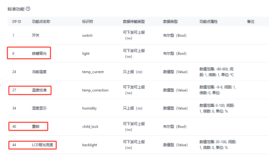

目前遇到一个问题, 温控器品类的子设备, 有部分DP, 能上报, 但是App不能下发, 一旦下发DP, 实际网关给子设备发送的指令是 factory reset
pid: h9kkqws5
dp: 6, 27, 40, 44

  1. dp: 6, 27, 40, 44 是你们新增的是吗?
  2. TS0308没有处理 6, 27, 40, 44 这几个dp,使得这几个dp处理异常从而下发了 reset factory new

  1. 这几个是标准DP, 觉得比较合适, 就勾上了

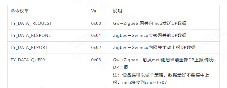

1.这个方案原本支持的是串口通用对接方案,模组本身只做dp透传给MCU,现在您使用TuyaOS开发的话,可以使用这个通道将网关透传下来的dp数据自己做处理。
2.对应的cluster是 0xEF00 这个cluster。

  1. 没懂什么意思, "将网关透传下来的dp数据自己做处理", 网关没有下发什么数据啊, 直接下发了 factory reset
