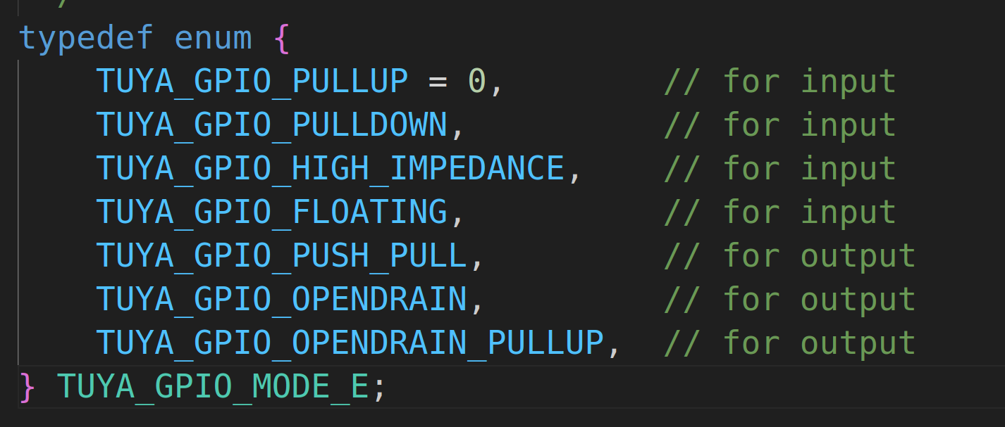

请问这几个配置,哪个加了内部上拉?对应的模式都是什么?

TUYA_GPIO_PULLUP是上拉输入的模式。
其他模式可参考如下说明:
模式枚举
上拉输入TUYA_GPIO_PULLUP
下拉输入TUYA_GPIO_PULLDOWN
高阻输入TUYA_GPIO_HIGH_IMPEDANCE
浮空输入TUYA_GPIO_FLOATING
推完输出TUYA_GPIO_PUSH_PULL
开漏输出TUYA_GPIO_OPENDRAIN
开漏带上拉输出TUYA_GPIO_OPENDRAIN_PULLUP
