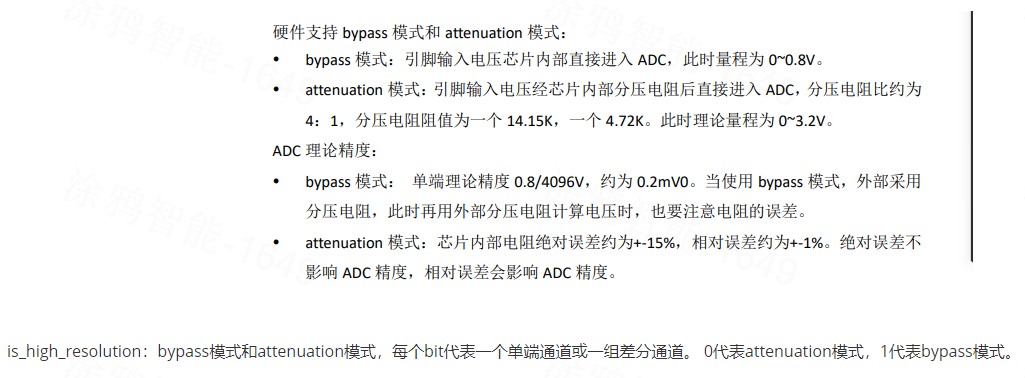

参考上图,目前代码里使用的是attenuation模式,我计算过了,刚好和你测得的电压一致,建议:
(1)直接使用bypass模式;
(2)分压电阻的阻值可以选择大一些的;
