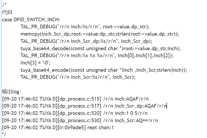

cheng_JS
Posts: 118
Re: BK7231N_3.3.4sdk调用base64编码函数异常
用了你说的那两个函数,但解码正常,编码编出来和下发的源码不一样了

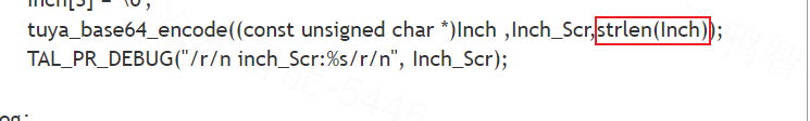

cheng_JS
Posts: 118
复制代码会回复不了,截图了,帮忙看看
yangjie
Posts: 222
cheng_JS 2023年 Sep 20日 18:00
复制代码会回复不了,截图了,帮忙看看
这个地方传入 3 。
你这个地方 strlen(inch) 得到的结果是 1 ,因为 你现在 inch 是 1,0,5 是 hex 类型的不是 string 类型的,到 1 后面的 0 的时候就截断了
cheng_JS
Posts: 118
还真是,ok了,谢谢
