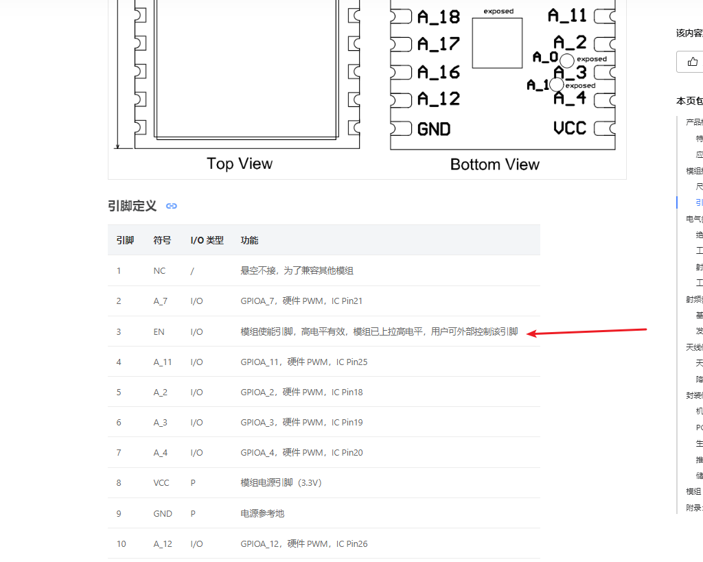

目前很多模组都有EN脚,无RST脚。请问这个EN脚能否当复位脚去使用?
我理解是不能。复位脚也就是Rst是有电平变化模组会重启,但是EN脚只是单纯的使能脚,也就是拉高模组正常工作,拉低模组不工作,并不是重启的作用。也就是如果模组跑崩了,拉低EN脚好像并不会起到模组复位的作用。
请问这个EN脚一般的使用场景是什么?能否当成RST复位引脚去使用?

以WBR3为例,这个EN脚我是否能当复位脚去使用。单片机拉低的之后再拉高,模组是否可以重启,以起到复位功能。

CEN引脚是可以的通过拉低shutdown来实现复位功能的。Reset和CEN都是硬启动,使得程序从0开始跑,也都是检测外部IO过来的电平来实现模组的硬重启,两者实现的方式和目的差不多一样;CEN一般可以长时间shutdown模组,关闭内部大部分电源部分,Reset一般更像之前单片机的最小系统,检测IO电平来实现硬重启,但随着芯片行业慢慢的发展,IO资源都是很有限的,所以慢慢的芯片厂后面就省去了Reset的IO封装,详细的可以看下芯片手册。

再问一下,那上面截图的WBR3的EN是不是指的就是您说的CEN。因为我看CBU模组的规格书上是有清楚的写CEN的,而WBR3只标注的是EN,这俩是一样的含义吗?谢谢

是的,引脚功能是一样的,可能丝印标注没有那么统一。
