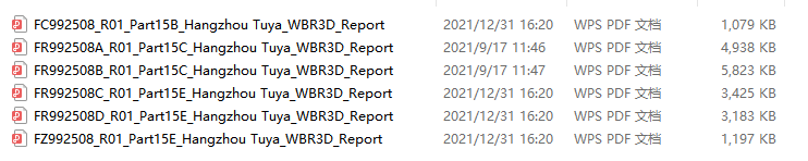

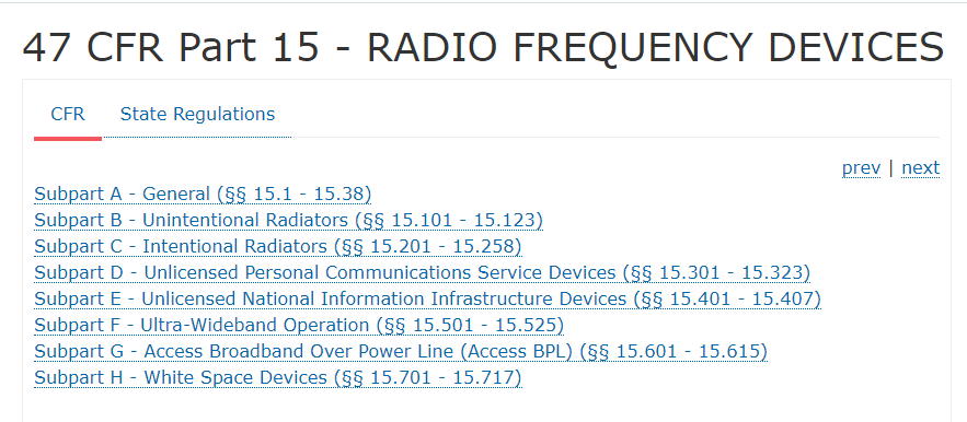

1.FCC草稿报告和FCC 47 Part 15 分类

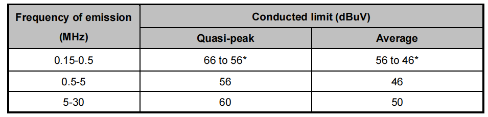

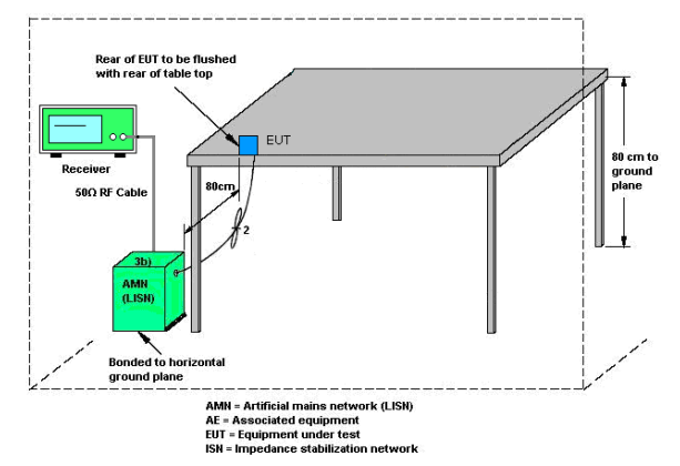

(1)AC Conducted Emission Measurement
① Limits of AC Conducted Emission
② Test Procedure and Instrument Settings
EUT被放置在距离屏蔽室导电壁0.4米的地方,与任何其他接地导电表面保持至少80厘米.
通过线性阻抗稳定网络(LISN)将EUT连接到人工电源网络线上。
所有的支持单元都在连接到其他的LISN上
LISN(线性阻抗稳定网络)为测量仪器提供50欧姆的耦合阻抗。
检查了交流线路两侧的最大传导干扰
搜索的频率范围为150kHz30MHz
将测试接收器系统设置为峰值检测功能和指定的带宽(IF带宽=9kHz)。然后分别用平均探测器和准峰探测器函数进行再次测量。
补充知识:LISN的3个作用
1:在规定的频率范围内提供一个规定稳定的线路阻抗,按照CISPR的要求,LISN的负载阻抗R是50Ω;
2:将电网和被测设备进行隔离;给EUT提供一个纯净的电源网络;
3:通过耦合电容吧EUT的干扰信号耦合到EMI接收机进行测量。
③ Test Setup

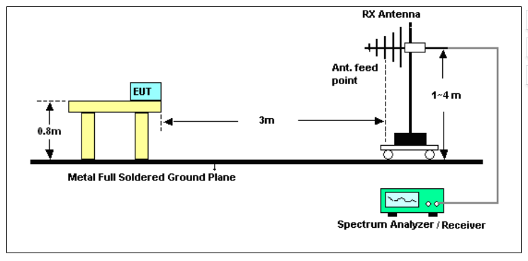

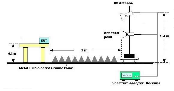

(2)Radiated Emission Measurement

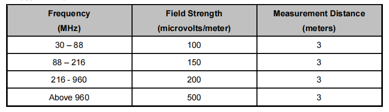

① Limits of AC Radiated Emission
EUT被放置在一个离地面0.8米的转盘上。
EUT设置在距离接收天线3米处,该天线安装在一个可变高度天线塔的顶部。
桌子被旋转了360度,以确定最高辐射的位置
天线为Bi-Log天线,其高度在离地面1至4米之间进行调整,以找到天线水平极化和垂直极化的场强的最大值。
EUT被放置转台上,然后调整天线塔(从1米到4米)和转盘(从0度到360度),以找到杂散最大的角度。
将频谱仪设置为峰值检波方式和最大保持模式(频率低于1GHz的RBW=120kHz/VBW=300kHz;频率大于1GHz的RBW=1MHz/VBW=3MHz(峰值),RBW=1MHz/VBW=10Hz(平均))。
③ Test Setup
Below 1GHz:
Above 1GHz:

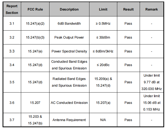

3.FCC Part15C (射频WIFI & BT & 2.4GHz)
(1)测试项目汇总

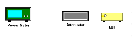

(3)输出功率
① 限值
对于在2400-2483.5MHz中使用数字调制的系统,峰值输出功率的限制为30dBm。如果使用定向增益大于6dBi的发射天线,辐射器的峰值输出功率应降低。即天线定向增益超过6dBi的增益数。在点对点操作的情况下,如天线的方向增益超过6dBi,则每3dB限值需减少1dB。
② 测试流程和仪器设置(功率计)
测试遵循ANSIC63.10-2013第11.9.1.3条PKPM1峰值功率计或ANSIC63.10-2013第4条11.9.2.3.2方法AVGPM-G方法的测量。
EUT的射频输出通过射频电缆和衰减器连接到功率表上。每次测量的结果都需要对路径损失进行了补偿。
设置为最大功率设置,并使EUT能够连续传输。
测量所进行的输出功率,并将结果记录在测试报告中
③ Test Setup
