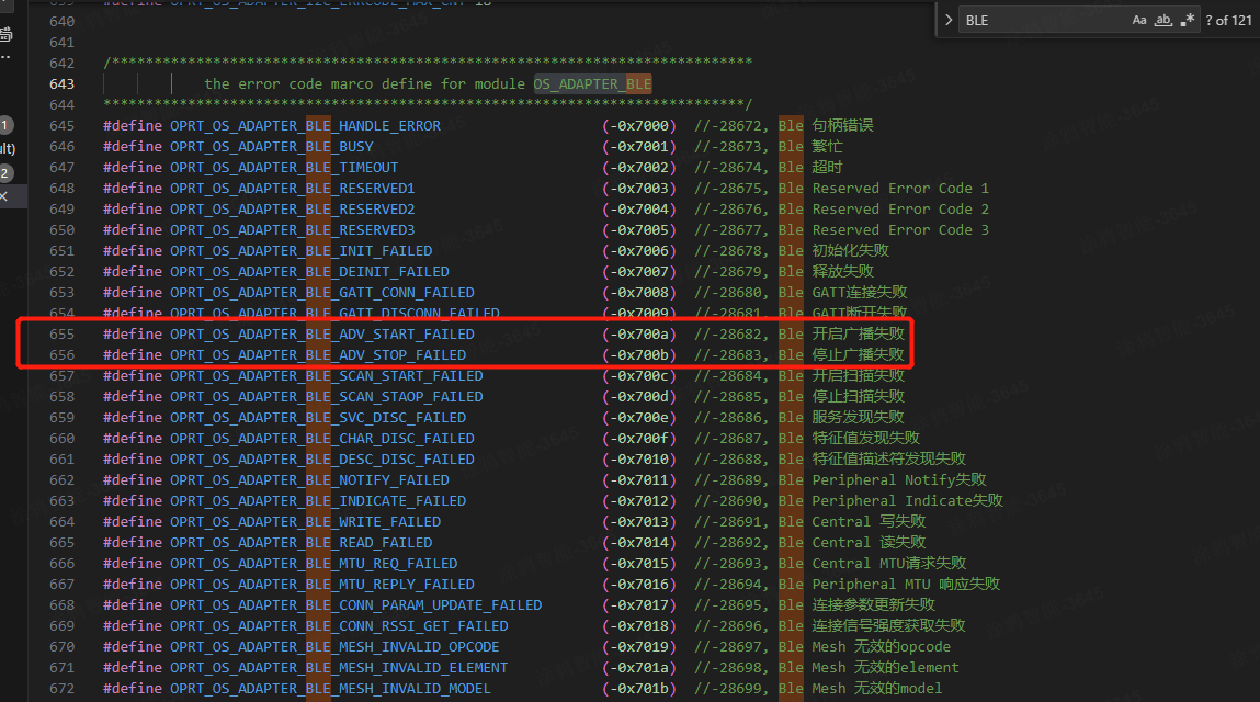

hearge
Posts: 40
Re: Advertising state 如何上报给App
result可参考下图。目前,该事件tuya sdk没有处理。也可不用关注

hearge
Posts: 40
result = 0 默认是广播OK的。
callback上报不上报没有关系的。
