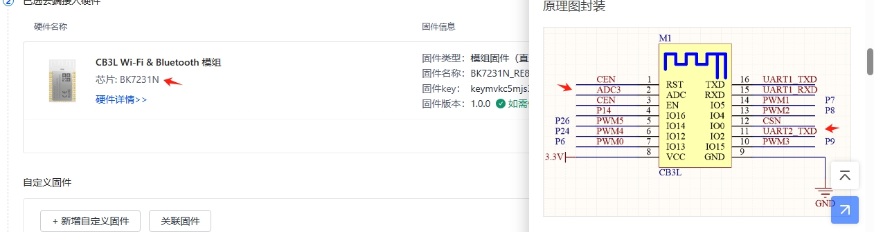

1)开发包全称:tuyaos-iot_3.8.1_bk7231n_wifi-ble-com_1.2.8.tar.gz
2)问题:我本需要7个PWM,芯片上缺一个,打算复用一个模拟PWM驱动蜂鸣器,TXD2或ADC口能改为输出吗

BK7231N 平台 Tx2 和 ADC 可以初始化为gpio使用, 但是 不支持推挽模式。 Tx2 作为默认日志口,作为gpio后,就没有日志,需要日志的话可以把日志口切到Tx1 .

1)这2个口可以设置为PWM吗?如果不行,只能设置普通输出?
2)如果TX2口设置为输出,该如何把log口改为TX1
3)如果把TX1改为LOG口是否影响程序烧录
