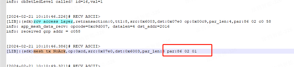

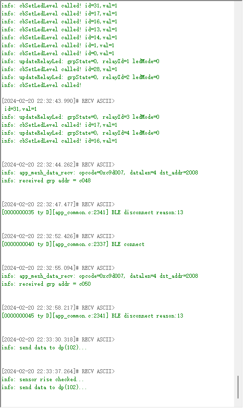

配网日志,参考截图
请问配网失败的原因是什么?

请开启 SDK 底层日志后再提供下日志, SDK 底层日志开启方法参考 https://developer.tuya.com/cn/docs/iot- ... 0%E5%90%AF

烧录重启后到配网失败的全部日志

烧录重启后到配网失败的全部日志
logo.log
你的日志里,publish addr 下发后,设备的回复是错误的
正确的回复参考 https://developer.tuya.com/cn/docs/iot- ... F%E8%AE%AE
