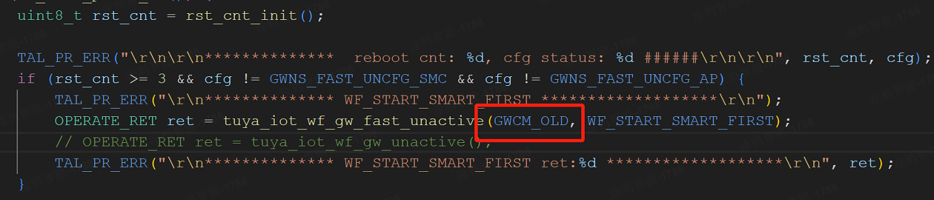

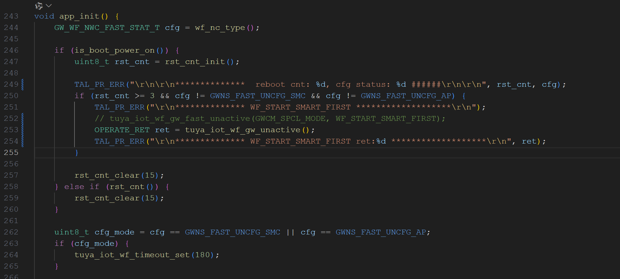

目前TuyaOS设备运行一段时间,重置就不好使了。
目前使用的重置方法是上下电三次,然后重置设备。我这边加了对应的打印,调用了重置接口,接口返回的也是成功附件是log(如图),但是设备却没有重启(后面是手动重启的),看起来设备也没有进入配网状态,想问一下,这个一般是是什么原因。是因为我调用接口的位置不对吗?

Re: 【求助】目前TuyaOS设备运行一段时间,重置就不好使了
你调用的普通本地重置接口,OPERATE_RET tuya_iot_wf_gw_unactive(VOID)是需要在 设备初始 之后调用才能有效。
如果你想在调用设备初始化之前就调用重置接口,可以调用 本地快速重置接口 https://developer.tuya.com/cn/docs/iot- ... A%EF%BC%89
之前我也调用过tuya_iot_wf_gw_fast_unactive不好用我才调用的unactive。是不是这个函数的第一个入参有问题?不应该用GWCM_SPCL_MODE这个?应该用GWCM_OLD?
在调用tuya_iot_wf_gw_fast_unactive前,请先初始化OPERATE_RET tuya_wifi_reset_init,参数相同。
