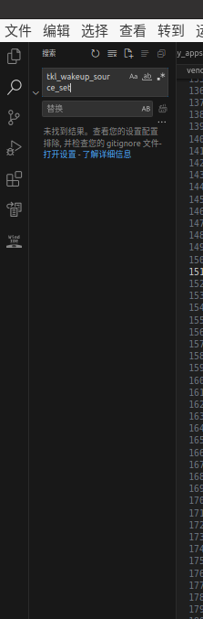

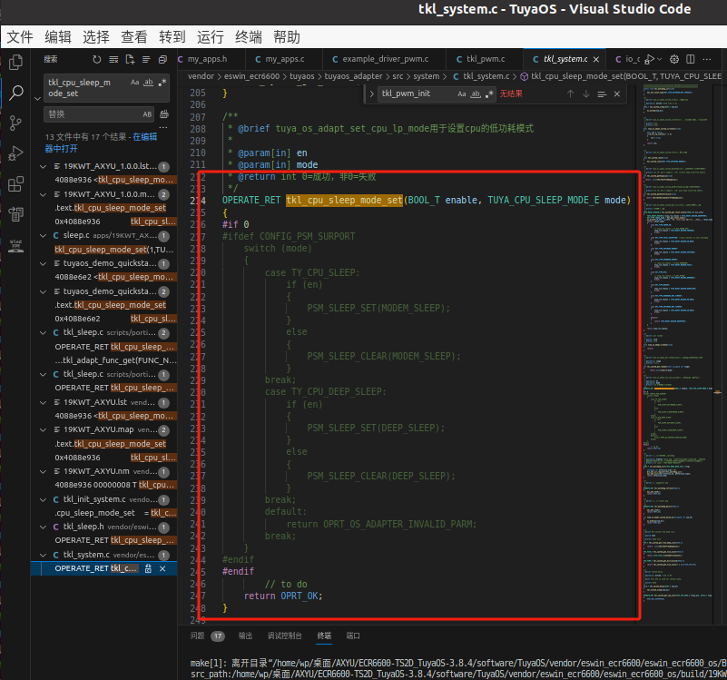

您好,按照您给的链接我看了SDK中这两个函数tkl_wakeup_source_set搜不到,这个tkl_cpu_sleep_mode_set搜到了但是用#if 0 屏蔽了
tkl_cpu_sleep_mode_set 这个函数能搜到但是被屏蔽了
tkl_wakeup_source_set  这个函数搜不到

Re: ECR6600-TS2D_TuyaOS-3.8.4进入低功耗和唤醒有没有DEMO
您好!这个功能在3.5发布的SDK上支持,请下载3.5版本的SDK。

小螃海
Posts: 60

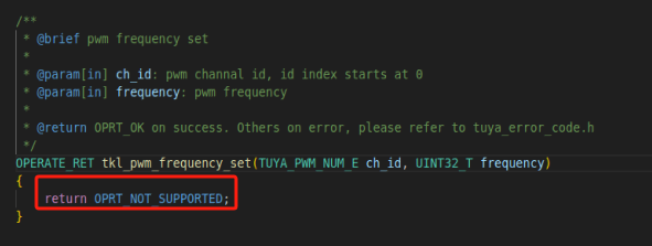

您好,我重新下载了3.5.7的版本的SDK,这个版本编译正常,但是这个版本的PWM频率设置接口里没有相应的功能。
JSHANG
Posts: 97
您好!该参数通过OPERATE_RET tkl_pwm_init(UINT32_T ch_id, CONST TUYA_PWM_BASE_CFG_T *cfg)接口的TUYA_PWM_BASE_CFG_T 设置下去的;不需要单独调设频率的接口。
小螃海
Posts: 60
好的,谢谢
