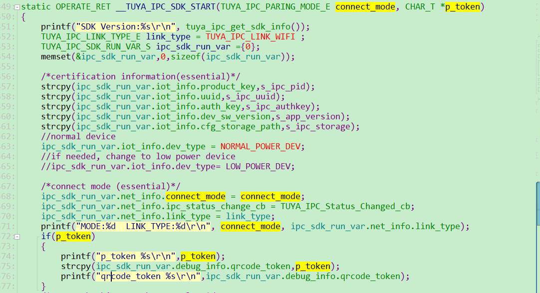

pippin-bobo
Posts: 262
Re: sdk_6.1.2 demo 配网没成功
看日志 传入到SDK里面得token没有内容,请帮忙确认下demo代码里面token得传入是否正常
如:ipc_sdk_run_var.debug_info.qrcode_token,是否有写入token信息
jiang
Posts: 22
pippin-bobo 2024年 May 8日 11:53
有打印出token的内容,确认是有传进去的

pippin-bobo
Posts: 262
是的,它这个是SDK单独提取的,我们在分析中了,你也是单独提取SDK才有token为空的问题吗?
jiang
Posts: 22
pippin-bobo 2024年 May 9日 15:07
我们也是单独提取SDK。
