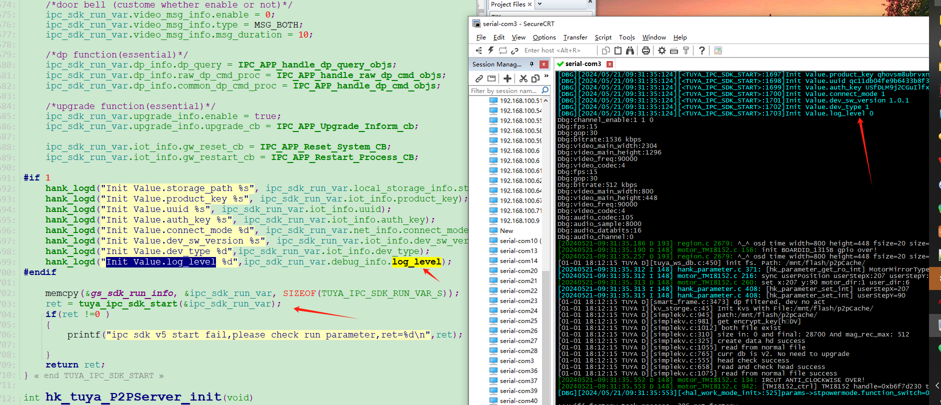

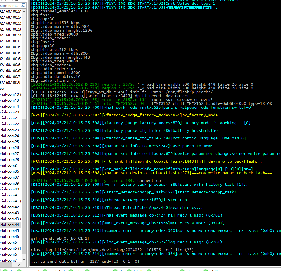

【已解决】IPC SDK打印太多,影响唤醒速度跟出流
Finder_H
Posts: 28
sdk中无法关闭SDK打印;
日志信息:
session.log
(172.58 KiB) Downloaded 293 times
起个中文名
Posts: 156
Re: IPC SDK打印太多,影响唤醒速度跟出流
在tuya_ipc_app_start完成后,调用tuya_ipc_set_log_attr(pRunInfo->debug_info.log_level,NULL);设置一下试试
