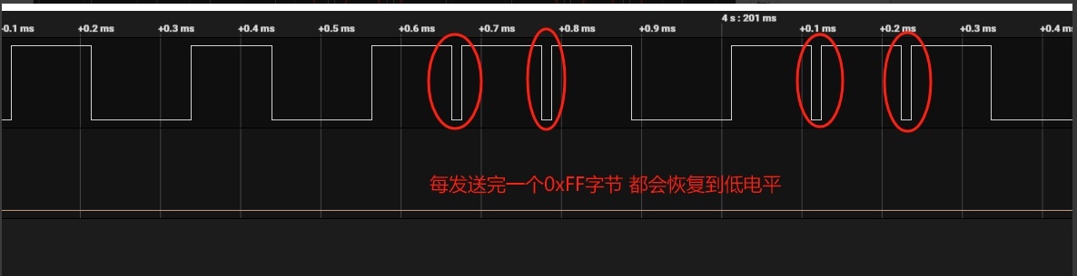

SPI CLK :80KHz
测试 发送 自定义spi数据 ,每次发完数据之后MOSI都会恢复到低电平状态。
能否配置它 每次发完保持最后一个电平的状态?发1就保持高 ,发0保持低。
PS: 在7231T 芯片上已经通过配置 MOSI 上拉(REG_WRITE(0x00802800 + (16 * 4), 0x78);) 测试OK ,但是7231N上一直没有成功

你好, 我这边和 bk7231n 芯片原厂确认,bk7231n 不能通过设置IO 口 pull_up 模式来拉高发完数据之后MOSI。

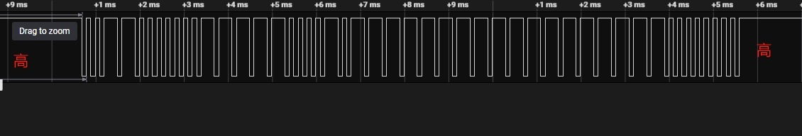

你好,麻烦提供下你们 spi 的需求, 我们内部可以研究下,是否有对应的方案。
hysiry
Posts: 17
Re: BK7231N SPI发送
你好,时序要求如下:
1、数据格式:(高电平有效)
0:L:100us,H:100us
1:L:100us,H:300us
LATCH:L:100us,H:700us
不一定需要SPI,其它接口能实现也可以。Image目前在7231T上使用SPI+DMA可以实现。每次时序输出完成后需要保持高电平状态
请帮忙看一下哪个接口能实现?谢谢
完整时序
