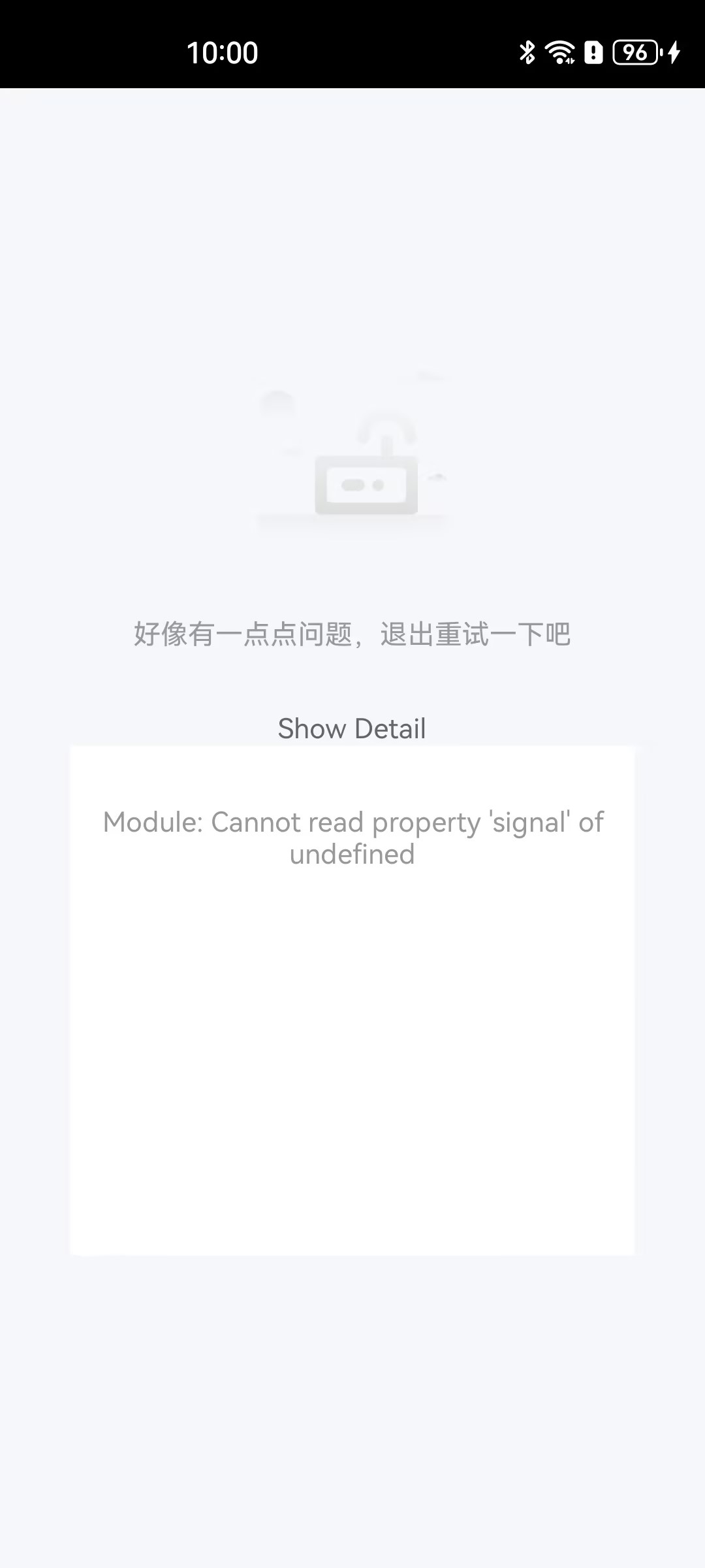

方便提供以下信息方便我们排查吗?
  1. 在崩溃的页面点击 showDetail 并截个图附到论坛中。
  2. 在 App 底部栏 我的 -> 右上角设置 icon -> 关于 -> 上传日志,完成后提供下上传的账号。

没问题,
1.截图见附件
2.账号是用微信直接登录的,用户Code: AxR0DVT 账号:17527341764 日志已上传,之前视频里的操作是在周六下午,今天上午也有复现一次
