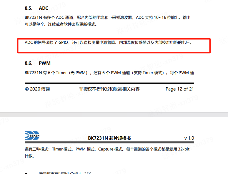

请问7231N可以获取内部温度和电源电压吗?如何获取?

你好,该功能是可以支持,但是我们没有实现,如果是刚需的话,我们可以提供一个patch。

是刚需。 设备端模组要实现一个在低电压(小于3.0v)时自动关闭WiFi和一些io操作。

或者也可以指导一下调用原厂接口的api实现方法。

麻烦提供一下patch。

和原厂沟通了,他们支持不了。
